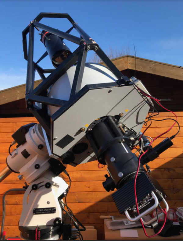

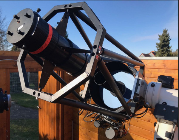

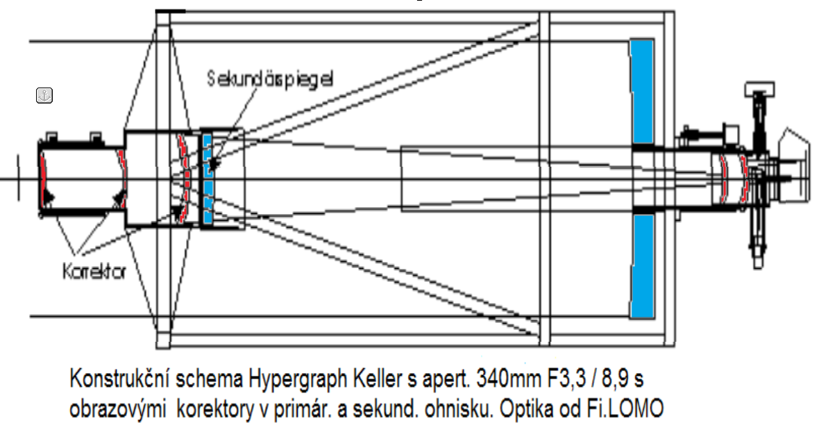

Dnes jsem na "sousedním" AF narazil na zajímavou nabídku. 340mm Hypergraph Keller, konstrukce Astro Optik Philipp Keller, optika od LOMO . S ohledem na kvalitu a příznivou cenu by to mohlo někoho zajímat, kdo disponuje potřebnou montáží:
https://forum.astronomie.de/threads/dra ... on.266123/
Jedná se o speciálně korigovaný Cassegrain s ohniskem 3016mm, světelností 1: 8,9 nebo 1122mm a 1: 3,3. Pro navýšení optického výkonu byla u této konstrukce retušována hyperbolická plocha sekundárního zrcadla společně s čočkovým korektorem. Obrazové pole v sekundárním ohnisku koriguje dvoučočkový korektorem trvale umístěný v okulárovém výtahu za zrcadlem. Další speciálně upravený a pevně zabudovaný tříčočkový korektor v sekundárním tubusu koriguje obrazové pole primárního ohniska. Velikost korigovaných polí: 6x7cm. Apertura primáru 340 mm, sekundáru 150mm, zástin 44% . Ohnisko cassegrain systému 3016 mm f 8,9. Korigované ohnisko primárního zrcadla 1122 mm f 3,3. 100 mm okulárový výtah má zabudovaným OffAxis Guider. Hmotnost teleskopu s rozměry 42 x 85 cm je 34 kg .
Pro snímání v primárním ohnisku se pouze vyjme sekundární zrcadlo (podobně jako u Hyperstaru) se speciální objímkou, takže odpadá justáž při zpětné montáži. Zaostřování primárního obrazu je motorové ( Robofocus s ovladačem). Dodává se:
* Tubus s optikou a dvěma korektory * OffAxisGuider * Robofocus motor s ASCOM kompatibilním ovládáním * Různé adaptéry * Losmandy lišta * Látkový kryt tubusu * Primární zrcadlo vakuově pokoveno u fi. Befort, Wetzlar v r. 2012.
Tento modifikovaný LOMO Cassegrain zobrazí ostře obrazové pole až do velikosti 6 x7 cm.
Kontakt na prodejce : Torsten, td@torstendaiber.de
S prodejcem se neznám ani nejsem na eventuálním prodeji nějak jinak zaintersován. Líbí se mi ale optické provedení a kvalita přístroje !
