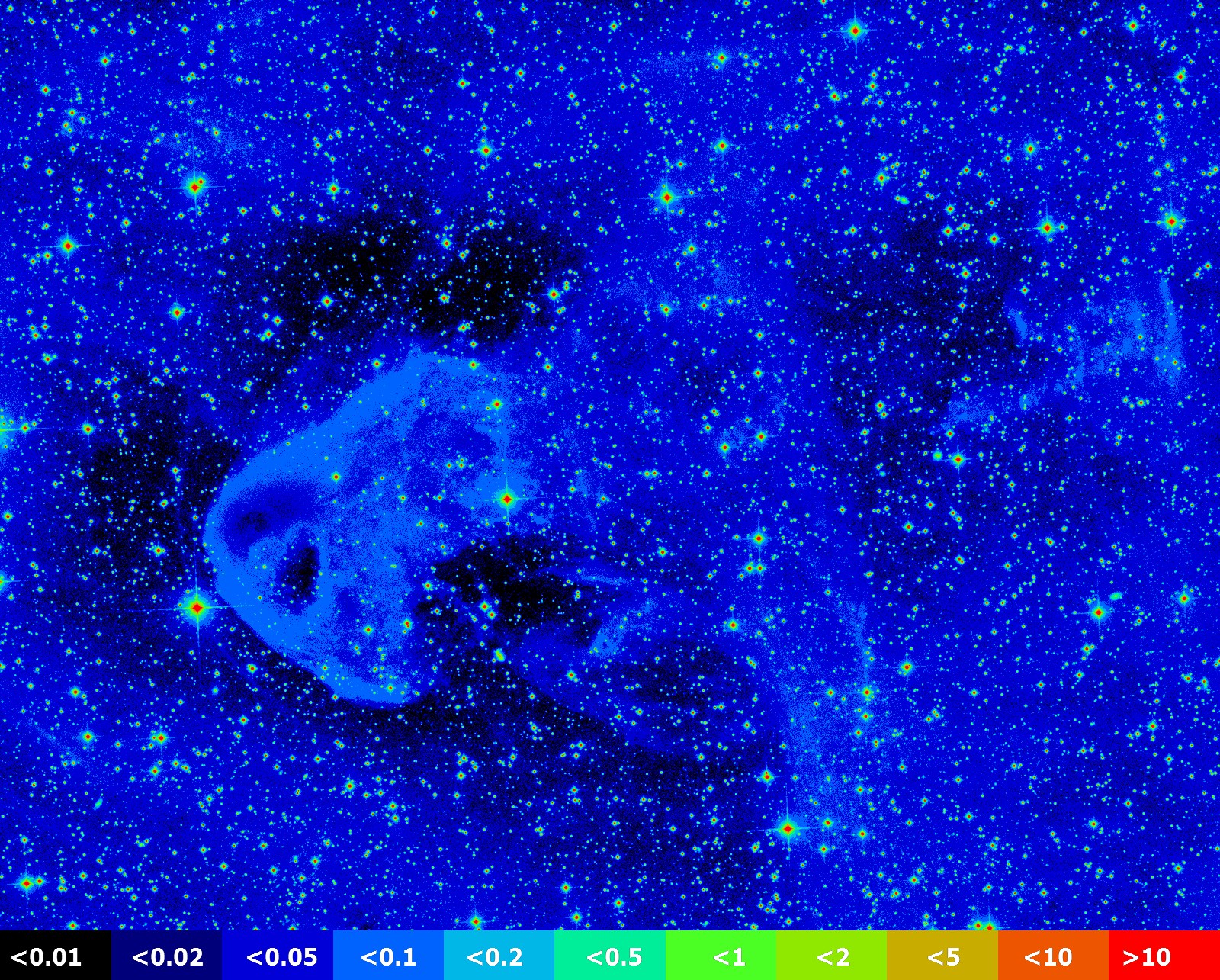

Ještě jsem to pro zajímavost prohnal svými scripty, které z jednoho zkalibrovaného L-ka spočtou podle parametrů kamery fotonový tok z objektu (nikoli z oblohy) ve fotonech/sec. na pixel. Jako referenční místo kde je pouze obloha jsem vzal maličký tmavý kousek obrazu vedle hlavy, kde to vypadá že není vůbec žádná mlhovina.
Fotonové toky jsou zoufale malé. Z většiny mlhoviny přichází jedn foton na pixel za 10-50sec.
