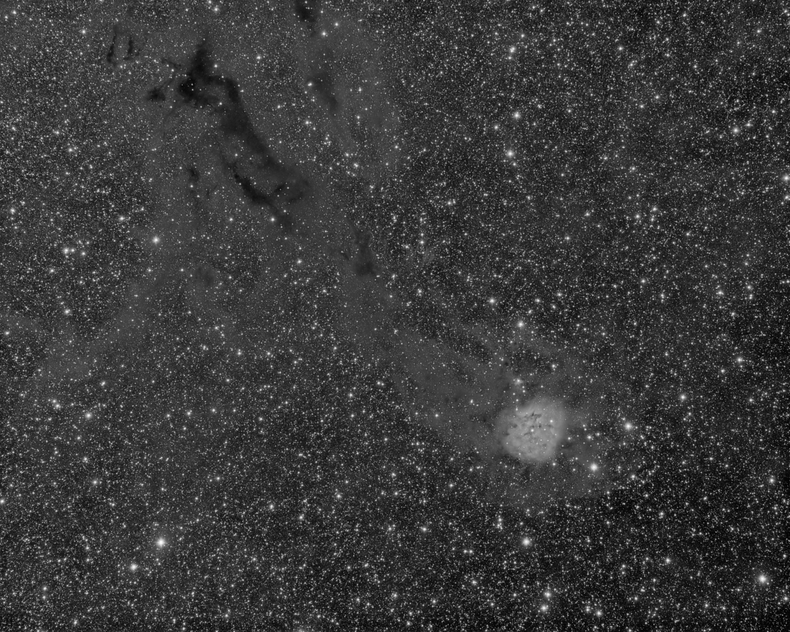

Dovolim si postnout výsledek patecniho snazeni. Technicky sem nespokojen, mel jsem provest dukladnejsi kontrolu kolimace, detail uz je celkem nepublikovatelny, ale takhle v celku to ještě zkousnutelny je ( aspoň pro me)..
Chtelo by to mensi ISO a samozrejme lepsi kolimaci, ale to uz tedka taky vim mno. Navíc tedka jsou ty noce taaak kratky..

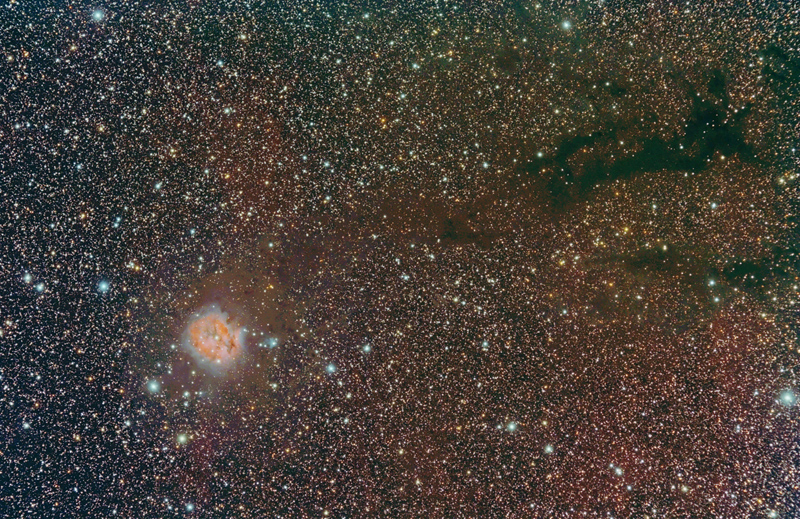

Tak sem vložím taky jedenu fotečku Cocoonu. Původní záměr byl sice nafotit mozaiku 1x2pole včetně ohonu IC5146. Jenže včera jsem nějak dostal chuť si s daty pohrát a zpracoval první pole u druhého zatím nemám dostatek dat. Snad bude ještě počasí milosrdné a dofotím pro mě zajímavější druhé pole mozaiky.

Dobrý, s jednou vadou (občas mi to takhle ujede taky). Saturované hvězdy nejsou bílé. To je důsledek barevné kalibrace, kde, když násobíš hodnotu R,G,B = 1,1,1 nějakými koeficienty pro jednotlivé kanály, vznikne z původní bílé nějaký odstín (podle toho, jaké ty koeficienty byly). Takže hend po barevné kalibraci a neutralizaci pozadí, ješět v lineárních datech, musíš udělat stretchnutí, společné všem kanálům, aby sis ty poměry barev zase nerozhodil, tak, aby se ty přepálené dostaly na bílou. A pak teprve delinearizaci (masked stretch, Arcsin stretch atd...) Pak tohle nevznikne.
Jinak to jde opravit i dodatečně na nelineárních datech, ale více se zvýrazní i slabší hvězdy.
A možná bych ještě víc rozsvítil mlhovinu. I když ona se asi rozvítí s těmi hvězdami. Je to takové mdlé.

Díky Martine za komentář. Včera jsem to zpracovával do cca. 1hod a na výsledku se mi něco nezdálo (jen jsem nevěděl co). Máš pravdu, hvězdy jsem při zpracování vůbec neřešil (nehlídal), teď na to koukám. Když na výřez aplikuju v PI 3Dplot je to jasně vidět. Koukal jsem do procesu, kde byla chyba a při sloučení L s RGB jsem udělal linearfit na Lko podle RGBčka (tam vznikla chyba). Ještě na to kouknu až vyjde čas a zpracuju to znova. Díky za nakopnutí.

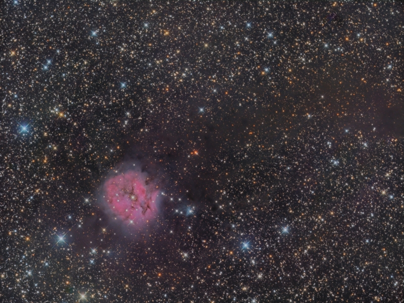

Cocoon v HaRGB focený v Žernovníku/ na klik Astrofotky:

Paradni detail Pavle!! Jak moc velky orez a zvetseno to je?

nosuh: díky za pozitivní komentář!
Z 1931x1451 (Atik 428) ořez na 1835x1383 a pak zmenšeno na 1327x1000, takže oproti plnému rozlišení zmenšeno na cca 72% (pokud dobře počítám, procenta už mám promlčená..., sakra, nejen procenta).
