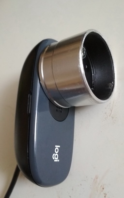

Tak jsem se nechal inspirovat a upravil webkameru Logitech C270 pro astrofoto. První focení se nepovedlo zaostřit planety, jen bílý flek. Na druhý den po nastudováni ovládaní Sharpcapu a kamery jsem už jakžtakž zaostřil a video se pokusil zpracovat pomoci programu AutoStakkert a Registax.aquarius píše:Podezřele pomalý VGA výrobek-15fps.
Lacinější a kvalitnější s 80 fps :
https://www.kuma.cz/sony-eye-camera-pla ... gIDGvD_BwE
Úprava pro astro:
http://astrobeano.blogspot.com/2013/03/ ... raphy.html
Foceno přes Newton 254/1200 na eq plošině.
