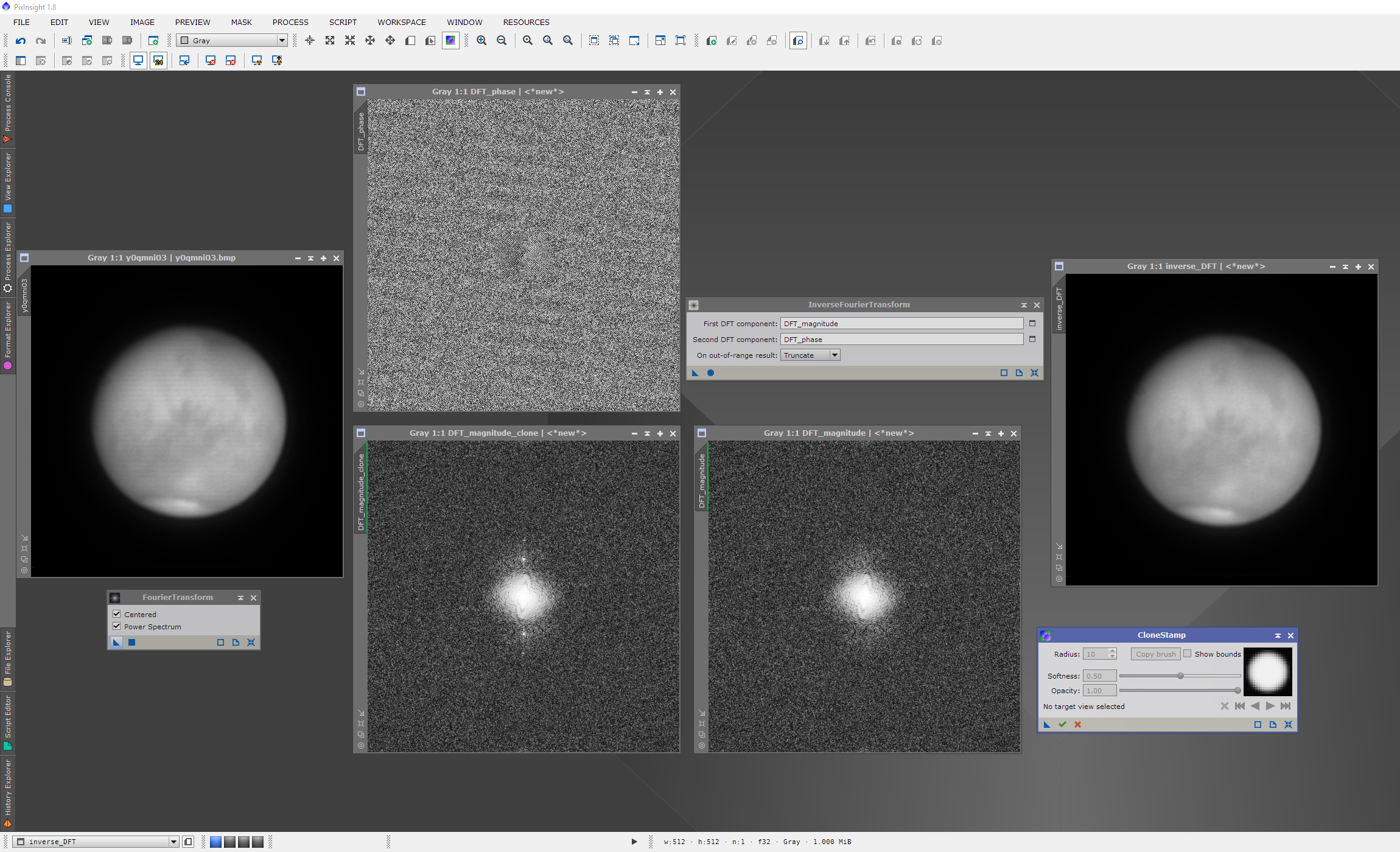

Kolegové chtěl bych Vás tímto požádat o pomoc. Řeším problém jak dodatečně a bez ztráty softwarově odstranit pruhy viz snímek. Pomocí Fitsworku se mi daří pruhy odstranit, ale připadá mi, že je to na úkor detailů. Zkoušel jsem i Topaz Denoise 6, ale ten nedokáže pruhy zcela odstranit. Bohužel nemám DF a bude problém dodatečně nějaký sehnat. Kamera je ASI178MM.
Děkuji za případné info.
- Příspěvky: 18649
- Věk: 53
Jelikož jsou pruhy periodické, jde to celkem elegantně přes Fourierovu transformaci, výmaz obrazu pruhů ve frekvenční oblasti a inverzní FFT zpět.
Nejprve jsem obraz ořízl na 512x512 pixelů, vymazal ten zašuměný okraj, aby nedělal bordel ve spektru.
Pak jsem v amplitudovém spektru vymazal ty čtyři tečky (klonovacím razítkem)
Nakonec jsem z původního fázového a upraveného amplitudového spektra pomocí inverzní FFT zase vyrobil obraz
Tady je ukázka (na klik plná velikost):
[/url]
Pokud nemáš PixInsight, tak FFT a IFFT je myslím i v IRISu. Nebo mi pošli ostrá 16-bit data, a já ti to na nich udělám.
[/url]
Martine moc děkuji, Pixinsight nepoužívám, ale zkusím IRIS. Jde mi hlavně o postup a toto vypadá použitelně. Zkusím to nejdřív sám a v případě že bych neuspěl, požádal bych tě o pomoc.
Ty slabší vzdálenější tečky jsou nějaká vyšší harmonická těch pruhů?MMys píše:Pak jsem v amplitudovém spektru vymazal ty čtyři tečky (klonovacím razítkem)
