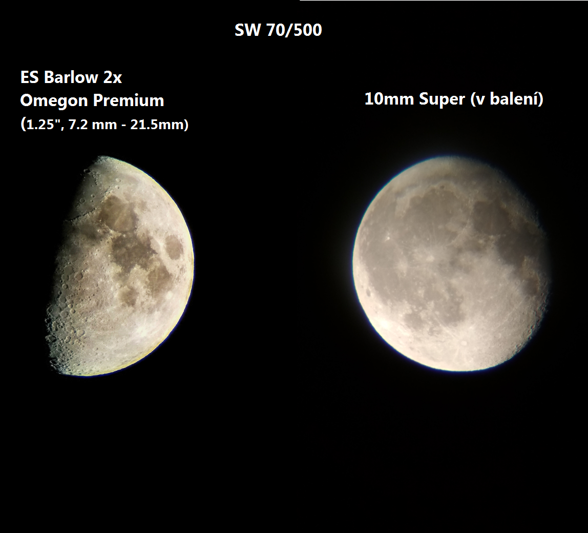

Optika dorazila :)
Prikladám malé porovnanie pre predstavu, čo sa dá od tej mojej zostavy očakávať (fotené mobilom xiaomi).
(v oboch prípadoch som vytiahol kontrast cez obyčajný Microsoft Picture manager, či ako sa to volá a stiahol jas).
Vizuálne pozorovanie je ešte lepšie (pri mesiaci logicky najlepší kontrast, planéty: saturn - jasne rozlíšiteľný prstenec a tá typická farba, pri najvyššom zväčšení už je celkom "macek" :) akurát o kontraste už nemôže byť reč; jupiter - dajú sa tie dva typické pásy celkom zreteľne plus som zatiaľ videl myslím 5 mesiacov v podobe veľmi malých ale rozlíšiteľných žiariacich bodiek z toho 3 sú výrazne jasné - to bol ale nov+malé mesto-teda menšie svetelné znečistenie; mars - jasná medená guľa, bohužiaľ bez akýchkoľvek detailov povrchu).
Takže toľko k teleskopu+optike v celkovej hodnote cca 405€ (teleskop 145/barlow+zoom okular cca 260).
Skywatcher 70/500 AZ3, f/7.1

A ten Barlow v tomhle případě použiješ k čemu ?

Příspěvek od lux22 »
MilAN píše:A ten Barlow v tomhle případě použiješ k čemu ?
Väčšie zväčšenie, aj keď za cenu kontrastu, keďže pri max. zväčšení je to ďaleko za optimom, pri tom mesiaci to až tak nevadí (aspoň mne nie :) ), a aj na maxime je to zážitok pozorovať.Planéty...tam už je to o inom.

#458
A to teď teoretizuješ nebo jsi to zkoušel? S tímhle přístrojem zvětšení 2D je už katastrofa, už při 1,5 je znát, že je obraz výrazně horší. Pokud tím zážitkem nemyslíš to, že ti to to pozorování znechutí
MilAN píše:A to teď teoretizuješ nebo jsi to zkoušel? S tímhle přístrojem zvětšení 2D je už katastrofa, už při 1,5 je znát, že je obraz výrazně horší. Pokud tím zážitkem nemyslíš to, že ti to to pozorování znechutí
Už som skúšal, konkrétne včera, a vravím, ten mesiac bol fajn, tie planéty, to už je to zneuchetenie..tam to bohate postačí na optime, pričom s barlowom je viacej muziky pri väčšom zdanlivom zornom poli (teda tak som k tomu, ako laik, pristupoval). Očakávania to splnilo + ten barlow využijem aj do budúcna, ak sa rozhodnem pre iný teleskop (obzvlášť ak by mal mať krátke ohnisko).

Problém je, že při použití Barlowu vystupuje nekvalita optiky teleskopu, takže pokud máš levné nekvalitní dalekohledy, tak bude Barlow dobrý na Měsíc, možná planety (u mého Bresser 70/700) se planety nedají (max. při 20mm okuláru). Na deep-sky s Barlowem úplně zapomeň.
Dle mého je lepší si na plenty koupit dalekohled s delším ohniskem a bez Barlowů - například Maky nebo SCT (Schmidt-Cassegrain).
