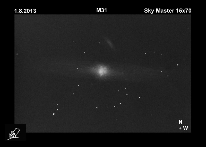

Tu M31 bys ale za podmínek jaké uvádíš opravdu měl vidět i pouhým okem. Já ji za velmi podobných podmínek známým ukazuju a většinou s jejím spatřením nemají problém. Samozřejmě neozbrojeným okem je to vždycky jen pidi flíček, ale je tam. Svoje pozorování si můžeš porovnat např. s těmito kresbami:
http://www.deepskywatch.com/Astrosketch ... ketch.html (200 mm dalekohled, zvětšení 40x, zorné pole 1,25°)
http://rodelaet.xtreemhost.com/Sketch_M31_bino.html (70 mm binokulár, zvětšení 15x, zorné pole 4,4°)
Z mého pohledu je zrovna M31 lepší v binolkuláŕu pod tmavou oblohou, než kdekoliv v dalekohledu s větším zvětšením. Ber v potaz, že ty kresby jsou pravděpodobně dílem spíš zkušených pozorovatelů, tzn. takhle to zřejmě neuvidíš na první kouknutí do okuláru, ale je potřeba do toho chvíli zírat a naučit se koukat bočním pohledem.
Jo a taky mě napadá, jestli sis počkal na dostatečnou tmu - v létě je slunce většinu noci relativně nízko pod obzorem, což může pozorování mlhovin docela ovlivnit.

Určitě jsi M31 viděl, jiná takhle velká galaxie snad ani na obloze není a i kdyby, tak ne v souhvězdí Andromedy. Ale ty jsi viděl jen jádro a oni (zkušenější) viděli i mlhu kolem, která je dobře vidět na tmavší obloze bez Měsíce a hlavně musí být M31 výš.technomagg píše: jestli jsem nekoukal na něco menšího vedle té andromedy a nemám stále příliž velké zvětšení abych andromedu vůbec dalekohledem našel, přecijen i u toho 200mm máš psané zvětšení jen 40x a já měl 3x větší. Asi řeknou spíše zkušenější.... teď jsem ale hodně na vážkách s tím co jsem vlastně viděl, každopádně nějaká galaxie to určitě byla, ale jaká je otázka...
Zmiňovaná další galaxie byla M32, což je satelitní galaxie M31 - viditelná už v malých dalekohledech. Kdybys jel od M31 nahoru, uvidíš tam ještě jeden podobně jasný obláček - M110, což je její druhý jasný satelit.

[quote="pedrosanchez"Já mám pocit, že jsem střídal okuláry 18 mm a 32 mm a v zorném poli jsem ji měl, pořád malinkatou. Možná, že jsem tedy viděl jen její jádro. [/quote]
Takhle jsem viděl M31 při zvětšení 15x triedrem (viz vlákno pozorování DSO triedrem - #10 od Rekmarik » ned srp 04, 2013 3:40 pm )
Je prostě obrovská a na tmavé obloze teprve vynikne..

Ach jo, buď jsem slepý, nebo si tu ze mně děláte legraci. Ve svém newtonu 203/1000 jsem ji viděl zhruba jako tady na tom tvém obrázku 70 mm binokulárem, tj. malou, nejasnou. Očima ani omylem, sice nosím brýle, ale vidím s nimi dobře. Fakt tam byla tma jak v pytli. Včera byl taky dobrý seing, tak jsem si vzal triedr (50 mm) a maximálně tam byl náznak flíčku (byť jsem pozoroval jinde, kde jsou v dáli pouliční lampy). Nevím, budu to holt zkoušet dál. S dalekohledem jinak vidím hezky, kolimovat podle mne nepotřebuje. M13 v Herkulovi také bez problému.

Rekmarik: Zírám, co dodat.
