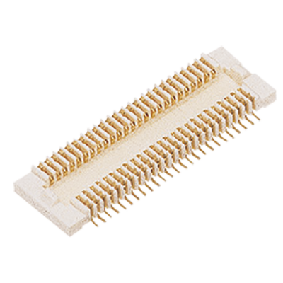

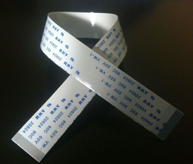

Takže späť k úprave canonu na chladený. Aby som mohol vytvoriť vzdzchotesnú komoru na uzavretie senzora, potrebujem vyrobiť dlhší flex kábel medzi senzor a hlavnu dosku. Zohnal som presné tie isté konektrory 50pin resp.2x25pin 0,5 pitch a ploché káble 25pin. Chcem sa opýtať či sa tu nenájde niekto kto by vedel mi to prispájkovať? Nemám potrebné skúsenosti a vybavenie aj keď návodov na youtube je dosť predsa len treba na to trochu praxe.

Ale na tento plochý kabel nelze pájet, je plastový. Vydží tak 120-150°C
Musí se udělat plošný spoj, na který se musí připájet konektor, do kterého se tento kabel zacvakává.
Ty typy, na které lze přímo pájet, jsou z úplně jiného materiálu, nejsou bílé ale obvykle hnědé. Jenže jsou dělané na míru, technologií jako plošné spoje.

Na youtube to pajkuju nejakou nizkoteplotnou pastou, takže by to malo isť. Ja som to skúsil ale len klasicky a ano roztavil som ten plast.

spíš bych proti tomu konektoru připájel ještě druhý - takovýto:
prostě spájel nožičkami k sobě, a kabel pouze zasunul. Samozřejmě lepší by bylo udělat na to spojení plošný spoj. To přímé spájení zavání tím, že se to ulomí.
Ale na test, jestli to netrpí nějakým rušením, to bude stačit.

Ja so odletoval jeden konektor z pokazeneho senzora a pokusil sa ho priletovat na ten pasik. Jasne že to je zle, ale musim povedat ,že to drží perfektne, nemohol som to rukou odtrhnut a to som skusal len jednu stranu čiže 25pinov. Tento konektor by musel byt jeden z kazdej strany.
Povodne som uvazoval o tom, že vyrobim medzi kus, medzi originalne kratke kable, čiže preto som chcel použit samice konektorov. Ale našiel som aj samcov a ešte za lepšiu cenu tak si myslím že to bude menej komplikovane. Na testovanie letovania mi stačia zaťial z pokazených senzorov. No zda sa že si musím kupiť tu teplovzdušnú spajkovaciu stanicu.

aj ked by sa spravila pcb doska, resp. dve , tiež by sa tak zle pajkoval ten canon konektor?
To by musel byt na kazdej pcb jeden canon konektor (50pin) a dve 25pin alebo jeden 50pin konektor na prepojenie flex kablom.To by toho letovanie bolo podstatne viac.

Re: Chladený canon 500d-riešenie problémov
Pokud bude ale pájení na normální plošný spoj (nikoli k tomu nevhodný pásek) tak je to vcelku triviální záležitost. Při rozteči 0.5mm ti to připájím i bez horkovzdušné stanice pasty a šablony. To pájím zcela běžně i doma na stole
