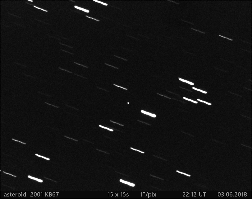

Trochu větší ( D=390m), a poměrně jasný ( 14,5 mag) blízkozemní asteroid
2001 KB67 , vhodný do současných podmínek :)
A jeho průlet hohatým polem na hvězdy v Lyře:
Příspěvky: 25185
Re: Blízkozemní asteroidy
#672
Asteroid 23001 KB67 se jen pomalu vzdaluje a slábne. Zajím je jasnost 15,3 mag.
2001 KB67.jpg (263 KiB) Zobrazeno 5664 x
