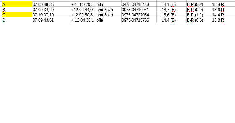

Krásné odpoledne,
Dostal jsem za úkol zpracovat data pro hvězdy (A) a (C) v programu muniwin. K datům jsem mimo jiné dostala i tuto tabulku. Jsem amatér a nevím, co přesněji tato čísla znamenají, pod co je mám přiřadit. Stále se v tom nevyznám. Děkuji předem za každou radu!

Nějaká hlavička tam v tabulce nebyla, která říká co ta data znamenají?
Sloupce 2 a 3 jsou nebeské souřadnice (rektascenze a deklinace). Čtvrtý sloupec je barva hvězdy (?), pátý sloupec je nejspíš katalogové číslo hvězdy (ale nevím z jakého katalogu, když není vidět hlavička těch sloupců, možná UCAC4). Další sloupec je nejspíše jasnost (mag) hvězdy ve filtru B (modrá), B-R je barevný index (B magnituda mínus R magnituda), poslední sloupec je jasnost (mag) hvězdy ve filtru R (červená).

Pokud by to pomohlo, pridavam i odkaz na navod na zpracovani fotometrickych dat v Muniwinu, ktery jsem pred par roky vytvoril - http://var2.astro.cz/library/1425563496 ... _navod.pdf
Ale je potreba vedet, ktera hvezda na snimcich je ta promenna, a dale zvolit vhodnou srovnavaci (nepromennou) hvezdu, ktera bude mit stejny ci alespon podobny barevny index, jako ma promenka.

1. A jak vypadají ta data? Co je v nich?mlonys píše:Krásné odpoledne,
K datům ...
2. UCAC4 to asi nebude, katalogová čísla UCAC4 jsou ve formátu "ZZZ-NNNNNN" (tzn. pouze 9 číslic) navíc poblíž těchto pozic jsou hvězdy v UCAC4 katalogu začínající na 510 a 511
