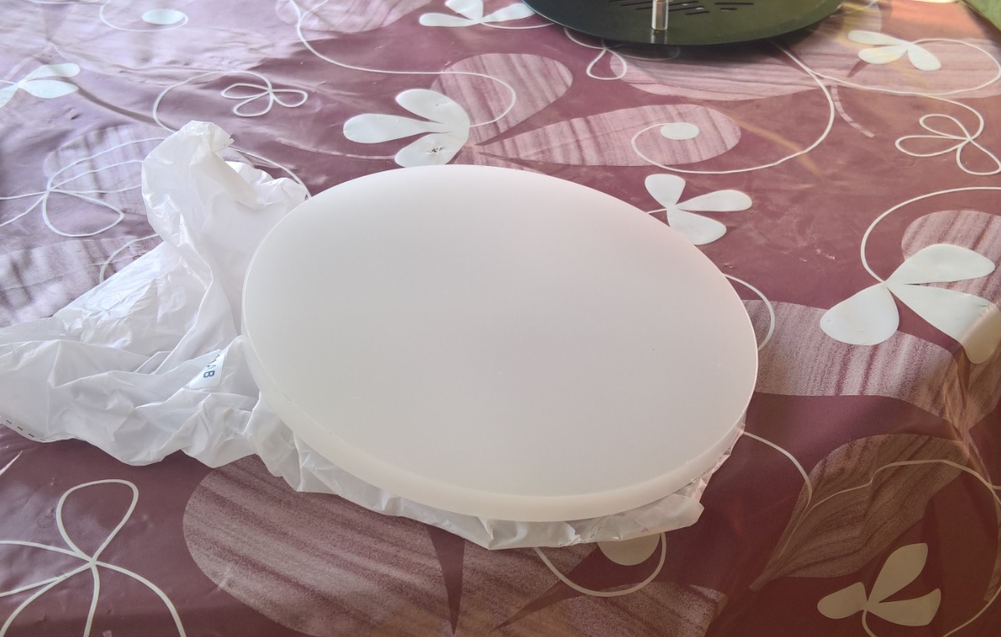

Re: Dark frame
Sorry za amatérske otázky.
Nejaké DF som včera spravil "na skúšku po 10x ISO 1600-3200-6400, exp. 10s, teplota v ATP bola 11-14st."
Noc pred DF som skúšal fotiť hmlovinu v Orióne s uvedenými hodnotami.
Teraz by som mal ešte spraviť snímky FLAT a LIGHT?
Ak áno tak v akých počtoch, prípadne aký je správny postup pre tvorbu FLAT a LIGHT snímkov?
Prikladám fotku čo som kúpil, s tým že sa to raz bude hodiť "ale už si nepamätám či to je pre FLAT alebo LIGHT".

Re: Dark frame
Na flaty zakryješ teleskop tou krytkou na flaty a namíříš na nebe, dá se použít i monitor, na kterém svítí bílá a upravíš délku expozice tak, aby jsi měl historgram zhruba na první třetině z leva, 20-30 by mělo stačit. Light jsou snímky objektu co fotíš, Darky, Flaty a Biasy používáš ke kalibraci Light snímků.

Re: Dark frame
Takže na FLAT snímky si musím zohnať nejaký špecializovaný SW, kde si nastavím dĺžku expozície podľa historamu "v APT sa nachádza taký histogram"?
Pri tvorbe FLAT snímku nechám DSLR zaostrené v polohe ako pri fotení vesmírnych objektov?
Dĺžka expozície pri FLAT snímkoch bude cca 1/10s?
FLAT snímky stačí robiť pri izbovej teplote "na rozdiel od DF, ktoré sa musia robiť pri teplote LIGTH snímkov?
FLAT snímky sú v podstate nedokonalosti optickej sústavy "prach, škrabance a podobne"?
Niekde som čítal, že BIAS snímky sa už viac menej nerobia, je to tak?

Re: Dark frame
Při vytváření FLATu musí být úplně totožná sestava jako při dělání LIGHT snímků. Už když s tím pohneš, nebo jen malinko jinak natočíš foťák, tak už je to špatně. Speciální SW ? Každá DSLR má zobrazení histogramu při zobrazení fotografie, u CCD to tuším zvládá ten ovládací program. Pokud cestuješ za tmou, tak to musíš udělat ještě za světla před započetím LIGHTů nebo po tom ráno, nebo v noci za pomoci nějakého udělátka.
Poloha v histogramu je určena množstvím světla, které foťákem zachytíš. Prostě nesmí být snímek podexponovaný a ani přeexponovaný a od toho se odvíjí délka expozice.
Já FLATy dělám tak, že přes dalekohled napnu bílé triko a posvítím na to mobilem tak, abych to měl co nejrovnoměrněji nasvícené. Udělám fotku a kouknu na histogram, když uprostřed je to OK,když není, zkouším upravit expozici. Až mám na středu histogramu tak zapnu sekvenční focení a držím spoušť foťáku. Nemám totiž možnost dělat FLATy ve dne, protože se sestavou hýbu.
Jo, je to korekční snímek pro tyto nedokonalosti.LukasNestak píše: FLAT snímky sú v podstate nedokonalosti optickej sústavy "prach, škrabance a podobne"?
