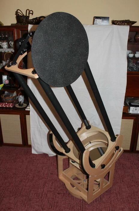

Rozhodl jsem se, že se s vámi podělím o stavbu skládacího dobsona 350/1750. Snažím se maximálně využívat materiál co mám doma, proto vznikl tento návrh. Budu se snažit do alba průběžně přidávat fotky ze stavby... :-)

Možná že jsi nevybral zrovna nejšťastněji jako vzor tenhle model se 4 tyčemi. Ta přední část se bude mít snahu kroutit a prohýbat - což není zrovna pro dobrou kolimaci nejvhodnější. Ale to ukáže praxe. Tak ať se dál daří !

No doufám, že to použitelné bude...je tedy pravda, že jsem to nijak nesimuloval. Trubky jsou průměru 50mm a tloušťka stěny 1.5mm. Naskytla se mi možnost je sehnat za velmi příznivou cenu, takže to dopadlo, tak jak to dopadlo ;)

Začíná se mi to zdát funkční. Hlavně tedy, pokud ty křídlové matice budou opravdu utaženy na krev. A také pokud budou minimální vůle v otvorech pro vzpěry, což se zdá být řešeno docela důkladně.
Elon snad promine, ale tohle je přece jenom něco jiného než tři tenké tyčky.
Počítá se s nějakou povrchovou úpravou vzpěr až do konců a vejdou se potom konce do otvorů?
Jak se ty malé vůle budou chovat při teplotních změnách - mají vzpěry a otvory podobnou teplotní roztažnost? Aby se to třeba v mrazu "nekouslo".

O povrchovce vzpěř jsem zatím moc nepřemýšlel. Osvědčená smršťovačka nepřipadá vzhledem ke konstrukci v úvahu. Myslím si, že nástřik by tam moc dlouho nevydržel, tak snad jedině elox.
Vymezovací prsteny jsem záměrně fixoval na více místech, abych maximálně eliminoval právě teplotní roztažnost. Zatím jsem to zkoušel při rozdílu teplotu cca 20°C a chová se to stejně.
Jak jsme tu již psal trubky jsou průměru 50mm a síla stěny 1.5mm, vše je udělané poměrně přesně na CNC. Troufám si tvrdit, že to funkční bude (provizorní zkouška sestavení tomu napovídá :) ).

Malda píše:Jak jsme tu již psal trubky jsou průměru 50mm a síla stěny 1.5mm
Není těch 1,5mm na hliník málo?

Stratus píše:Není těch 1,5mm na hliník málo?
Trubky jsou duralové. Dle mého odhadu by to mělo být v pohodě. Ostatně ze stejných jsme dělali stěžně na windsurfa. Ale uvidíme, vše ukáže praxe :-) eventuálně by se daly vyměnit za silnější...

Tak jsem přidal pár dalších fotek (jak jsem již psal, jde to pomalu). Udělal jsem systém zajištění zrcadla a kolimace. Také bych se rád omluvil, že kopíruju některé věci, zejména p. Myslivcovi :-) Nicméně nějaké části nechci vymýšlet, když už jsou vymyšlené a hlavně ozkoušené. Nechci příliš předbíhat, ale myslím, že o víkendu by dalekohled mohl vidět první světlo :-)

Tak nakonec nebylo tolik času, kolik jsem předpokládal, takže stavba se malinko protahuje... Přidávám alespoň pár fotek okulárového výtahu. Musím říci, že chodí krásně. Vnitřní trubka je trochu provizorní a hlavně musím dodělat redukce na 2" a 1.25" okuláry :-)

Přidal jsem fotky okulárového výtahu. Samozřejmě vím, že se dá jednoduše koupit a nestojí svět, nicméně byl to spíše takový pokus. Okulárový výtah však funguje překvapivě dobře a jsem s ním vcelku spokojen :-) Jinak dalekohled je takřka hotov. Čekám ještě až dorazí smršťovací bužírka na tyče a musím vyfrézovat držáček a hledáček. Tak snad příští týden ;)

Tak dokonáno jest ;) Vložil jsem pár zmenšených obrázků přímo sem, jinak větší jsou klasicky na rajčeti (odkaz nahoře). Celý dalekohled bude na prodej, chci stavět větší! :-)

Čekal bych nějaký popis jak to funguje, nějaké zkušenosti z pozorování a pod., a ne reklamu na prodej. :(

MilAN píše:Čekal bych nějaký popis jak to funguje, nějaké zkušenosti z pozorování a pod., a ne reklamu na prodej. :(
Omlouvám se, pokud to vyznělo vyloženě jako "reklama na prodej". Spíše to mělo být info o budoucím postupu :-) Do víkendu se pokusím dodělat laserový kolimátor a podat konkrétní informace. Podle prvních pozorování to normálně funguje, kolimace zůstává stejná i po několikanásobném složení, jeví se to jako dostatečně tuhé, zatím toho bohužel nejde moc napsat. Nicméně je to funkční, nevidím vlastně důvod, proč by nemělo být...
