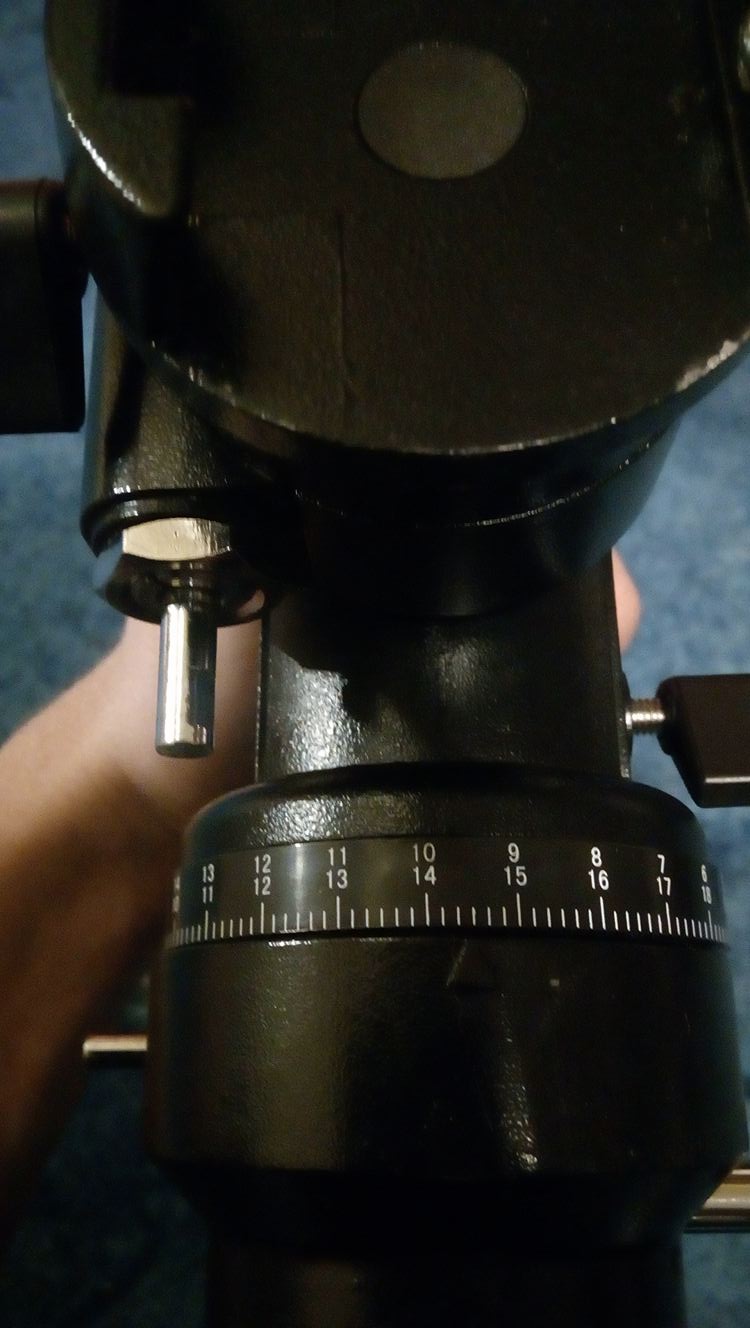

Chechulin píše:Kdyz jsem serizoval osy na EQ montazi, zjistil jsem, ze se s nimi (krome osy, kde se nastavuje zem. sirka) da hybat a ja s nimi hybnul. Da se s nimi proste tocit. To je spravne? Mne se to nejak nezda..
Co máš na mysli tím seřizováním? Tuhle stupnici? Tu můžeš považovat za atrapu. Jde podle ní něco najít, ale jinak moc význam nemá.

Ano, presne tu stupnici a jeste jednu. Prikladam fota a omlouvam se za jejich mizernou kvalitu, fotil jsem to narychlo. Kdyby bylo treba, tak to vyfotim samozrejme znova, to je jasne.
Na tech fotkach si vsimnete te sipky (ukazatele), ktera ukazuje na ty hodnoty. Proste se s ni da normalne tocit. Vubec nehybu s tou montazi, ciste jen s tou osou. Jsem z toho jelen. Snad to je jen neco primitivniho a budu jen za blbecka :D.

Ty stupnice jsou volné, a je to celkem schválně. U deklinační osy by to nemuselo být volné, u RA osy je to nutné. Ale i u té DEC osy to má opodstatnění, protože nebývá zvykem tyhle montáže nějak přesně ustavovat.Vzhledem k tomu, pro jak velký dalekohled jsou tyhle montáže určené, a s jak velkým zorným polem se počítá, jsou tyhle stupnice celkem slušně použitelné při vyhledávání objektů, resp. pole, kde se nachází.Jen je potřeba se naučit, jak s nimi pracovat a pro jakou práci jsou určené.

Aha, takze je to schvalne. Dekuji za vysvetleni. Neni mi vsak jasne, jak mam mit dalekohled srovnany se zemskou osou, kdyz jsou ty stupnice pohyblive.. Musim jeste jednou mrknout do navodu a poradne si to precist, popr. prohledat net. Tahle montaz byla asi krok vedle:-D

Tak podle těchto stupnic se dalekohled nerovná se zemskou osou. U téhle montáže není polární hledáček, takže je potřeba polární osu namířit na Polárku spíše podle oka - výška by šla nastavit podle zeměpisné šířky, ale na azimut tam už nemůže být žádná stupnice a tak je potřeba si pomoci busolou nebo podle oka a Polárky. Je to sice přibližné, ale pro to, na co je ta montáž určena, bohatě postačující. Existují sice metody, jak to ustavit přesněji,ale je to zdlouhavé a pro vizuální pozorování to postrádá smysl.

To MiIAN: Jo, to s tou Polarkou jsem uz delal a prave v navodu bylo napsane, at namirim dalekohled cca 50° nahoru (moje zem. sirka bez par '. + tam pak bylo prave jeste nejake manipulovani s temi stupnicemi, abych dosahl podstaty EQ - abych pri pozorovani otacel dalekohled pouze jednim otacitkem a mel tak pozorovany pohled stale v zornem poli bez nejakeho dalsiho rypani.
