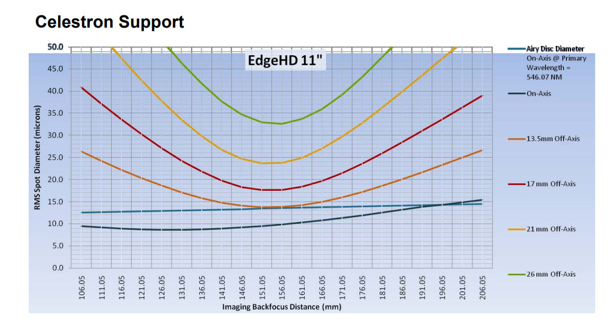

Na CN je i odkaz na měření p.Rohra - kvalita zobrazení na ose C11 při různém vysunutí ohniska. Ideálních cca 10 cm bych bral jako hodně orientační, platnou pouze pro tento daný exemplář :
http://r2.astro-foren.com/index.php/de/ ... cal-lenght
..je totiž nad míru jasné, že díky výslednému rozptylu kvality, to bude u každého kusu jiné a bude určitě záviset na tom, zda je soustava pod- nebo překorigovaná. S názorem ve vlákně CN, že SCT mají optimální polohu krátce za ohniskem - oněch cca 10 cm - a kvůli tomu se i k C11 a C14 dodávají při prodeji jen malá 1,25" zrcátka, já osobně nesouhlasím..

U EDGE HD uvádí výrobce tu toleranci od optimální polohy dost malou, vzhledem k tomu, že je do cesty před ohniskem postaven ještě čočkový korektor a přeci jen ( kvůli udávané kvalitě ohniskové plochy oproti klasickému SCT) požaduje malou toleranci kvůli dodržení parametrů vypočtené sestavy.
