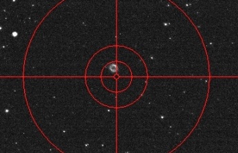

Občas používám pointační dalekohled s kamerou jako elektronický hledáček. Takhle to vypadá po 2s expozici v okolí M57
( 60/250 + ASI 174). Dosah je k 13. mag

No a podívám-li se na to z pohledu toho zmiňovaného Sky Watcheru 70/500 jako možného pointačního dalekohledu společně s celkem levnou kamerkou QHY5V, kterou mnozí takoví jako já právě pro pointaci používají, tak zorné pole pro tuhle pointační sestavu odvozené z toho Tvého obrázku by vypadalo asi takhle:
Předpokládám že ta kamera QHY5V bude asi méně citlivá než tady ta Milanova ASI 174, takže už to vidím, že bych měl k dispozici při čase 2s na pointování vhodnou jednu hvězdu (ta nejjasnější má jasnost asi 7,5), při troše štěstí třeba i dvě (ta druhá má jasnost o malinko větší než 10m). Zatímco, když jsem se rozhlížel ve výřezu odpovídajícímu hledáčku s ohniskovou délkou 180mm se středem v M57, tak bych tady našel dalších nejméně 6-10 hvězd jasnosti rozumně použitelných pro pointaci.... A to jsme ještě v oblasti relativně hodně bohaté na hvězdy! Takže ta volba hledáčku jako pointačního dalekohledu je v tomhle ohledu asi jasná ...
