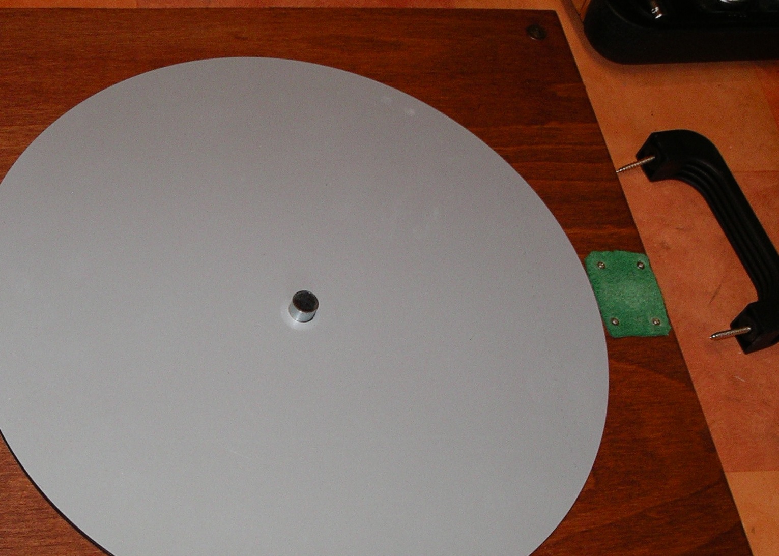

Používám tohle níže. šroub s širokou hlavou (aby hlava čouhala trochu ven a bylo to v dosahu) zespoda tlačí na pružnou plastovou destičku, která má nahoře filc (to zelené).Čo toto:

Filc je přes destičku šroubem nastavitelně přitlačován na horní otočnou část a brzdí. Nemám teď podrobnější foto, snad je to jasné.
Brzda
- Brzda.jpg (387.27 KiB) Zobrazeno 6437 x
