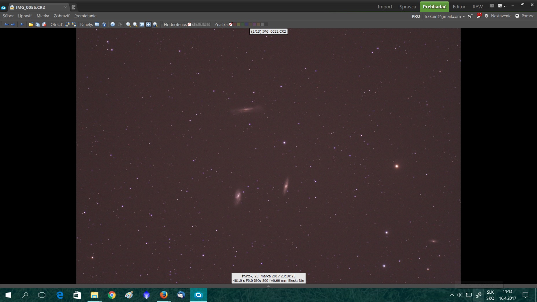

A spoušť mám taky čínskou a funguje normálně. Jen když máš aktivované predsklopení, tak s tim si nerozumí. Musela by před vlastní expozicí generovat ještě pulz pro predsklopení. V LV je zrcátko již předsklopene takže funguje správně. Zkus deaktivovat predsklapeni pokud ho máš zapnuté

dík, skusim vypnut predsklapanie, ak to tebe funguje musi to ist aj mne. Lebo v tomto rezime musim pouzit live view, inak kazdu druhu casovu zonu je fotak neaktivny. Cize mam 2sek. pred fotenim , potom mam napr 2min fotenie a dalej 10sek pauza a opakovani kolko chcem. Ak nemam lie view tak kazdych druhych 2min mi to caka naprazno.
A co sa tyka toho ISO tak ako som pisal, je to zahada. No ale hlavne je ze tym vypnutim live view to zmizne tiez.

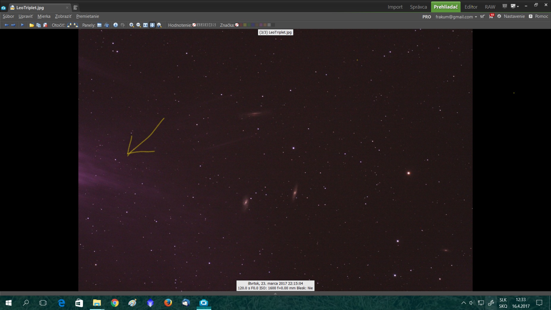

myslim, ze prave problemy s tymi šmuhmi sú aj odpovedou na termalny šum. Ked tam je nejaka súčiastka aktívna iba pri live view a dosť blizko snímača aby ho dokázala tak zasr..ť teplom , tak ako v mojom pripade skoro až polovica snimača tym trpí, tak si myslim že je zákonité že aj tepelny sum vzrastie. Bolo by dobre zistit ktorá sučiastka to robi a skusiť to nejako odtienit či chladiť

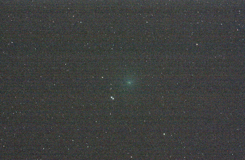

Mám problém s kalibrací snímků komety 41P. Foceno modifikovaným C450D a 30s subexpozice. Kalibraci jsem provedl Batch Preprocessing skriptem v PI. A vyšly mi z toho všechny snímky takové pruhované. Jindy, když fotím 300s nebo 600s subexpozice, tak to po kalibraci vypadá dobře.

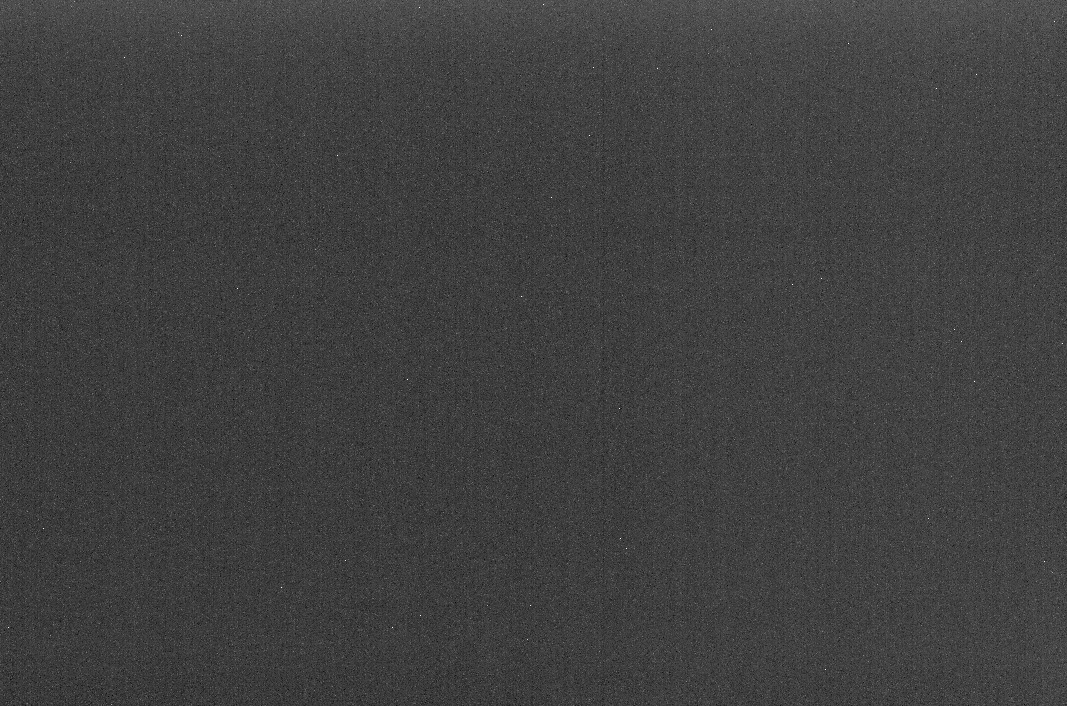

V čem by mohl být problém? Ještě náhled na master dark (asi 100x 30s). Jo a zkoušel jsem zapnout i vypnout optimalizaci darků a výsledek stejný.

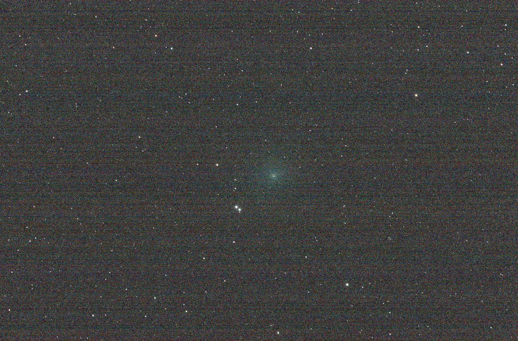

A ještě jak vypadá RAW snímek z foťáku. Ten zkalibrovaný je vlastně skoro stejný jako RAW. U obou jsou ty pruhy.

S tím nic neuděláš. Při takhle krátkých expozicích dominuje tenhle typ šumu (banding). Je to vlastnost všech CMOS senzorů (ty současé nejdokonalejší typy tím trpí už minimálně). Jediné řešení je prodloužit expocici (pak je ten efekt proti signálu relativně malý). Pokud nemůžeš, tak se to zruší seskládáním hodně expozic. Kalibrace na to moc nezabírá. Je to náhodné.
V PixInsight se to dá z výsledného snímku značně eliminovat pomocí scriptu CanonBandingReduction

Pruhy pomůže odstranit Fitswork4. Všechny řádky mají nyní stejný součet intenzit. Velmi jasná hvězda by však snížila jas příslušných řádků a bylo by nutné ji před použitím procedury zamaskovat.

To samé dělá ten script v PI. Maskování jasných částí tam dokonce je udělané, stačí zapnout. Takže kdo máte PI, není problém.
Bohužel, u takhle slabé komety (kterou nelze vymaskovat protože její odchylka od střední hodnoty je velmi malá) tam zbyde po seskládání více snímků tamvší vodorovný pruh v místě komety. Ten je potřeba ještě odstranit dodatečně. V náznaku je vidět i u toho snímku prohnaného přes fitswork.

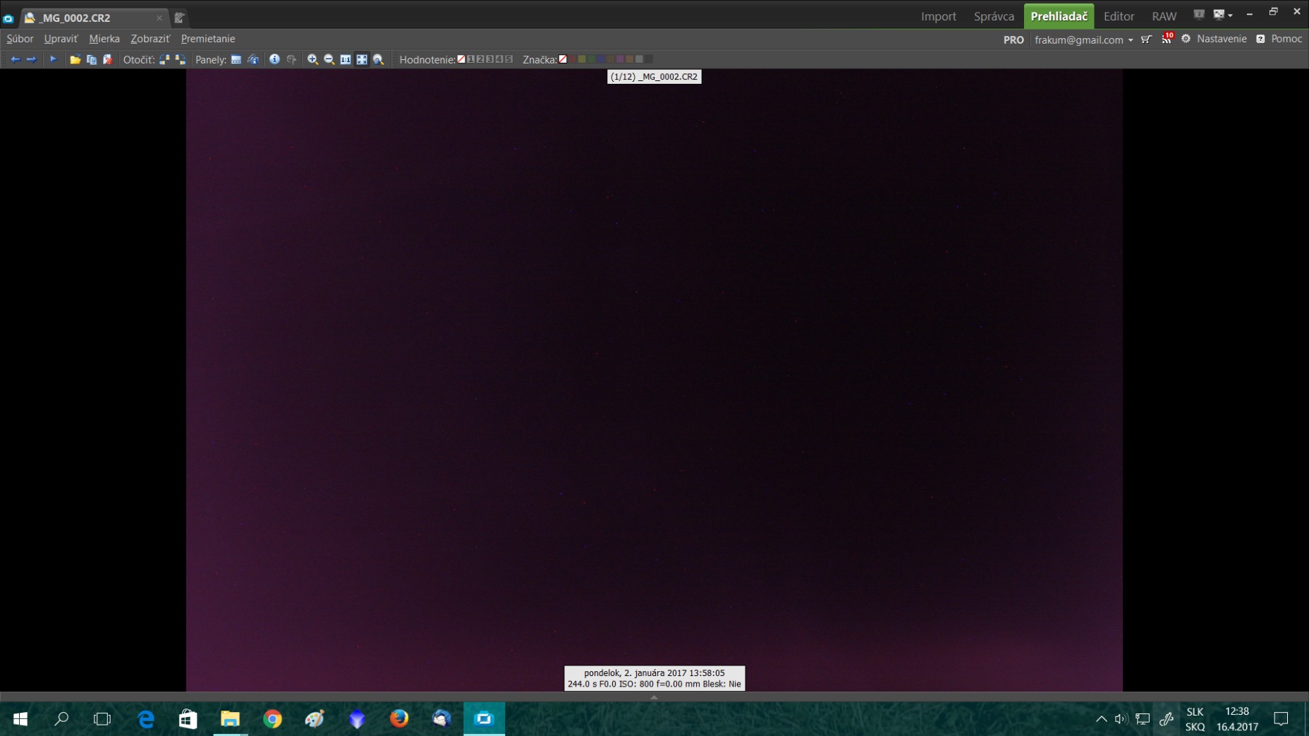

Zhrnutie problémov s modifikáciou Canon Eos C40D.
Ďakujem prispievateľom k tejto problematike , hlavne Martinovi Myslivcovi a Vladimírovi Nadvornikovi.
Je to tak! Live View a Silent Smooting spôsobujú nepekné artefakty na snímkach.
Snímanie cez USB port pomocou DSLR Controller spôsobuje fialový závoj na ľavom boku snímky - iba pri C600 a C1000, nie pri C40.
Takže ho využívam len pri zaostrovaní a výbere kompozície- potom už vytiahnem kábel s USB foťáka a vypnem LW(keď som tam kábel nechal, závoj ostal, i po vytiahnutí zo smartfónu. Na C1000 zapnuté LW(ale neaktívne) artefakty nespôsobovalo.
Jednotlivé ukážky:
Jednotlivé ukážky:

Pridávam ešte jednu ukážku s DSLR controllera (Smartfón Sony Xperia), keďže mi ju do predchádzajúceho príspevku nechcelo zobrať:
