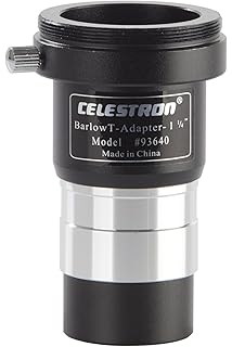

T-adapter c-90 od Celestronu už doma mám (http://agenaastro.com/media/catalog/pro ... a_sq_1.jpg), ale tam našroubuju max filtr.
