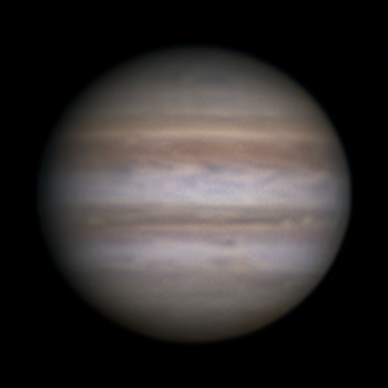

Příspěvek od MayJ »
Ahoj všichni, snímek z 19.6., tentokrát projekcí přes SW Planetary 5mm

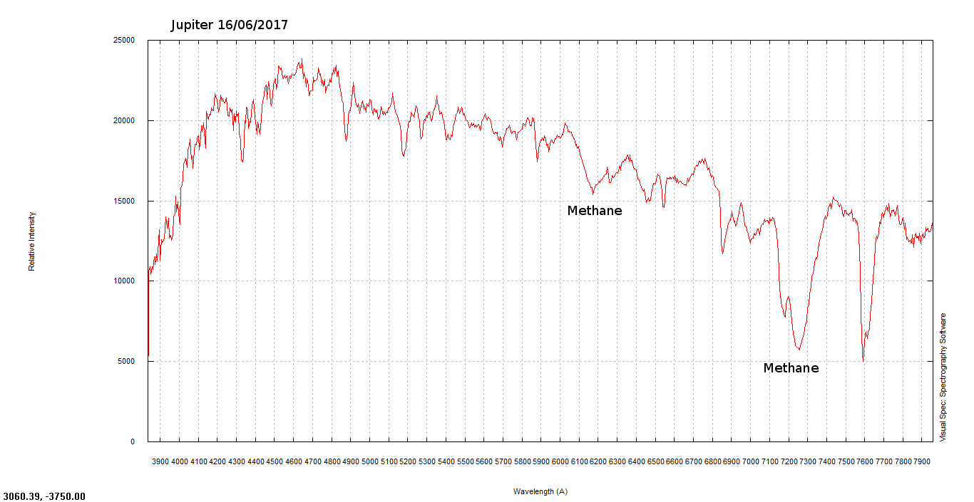

#5718
Tak trochu jiny obrazek Jupitera s identifikaci metanu v jeho atmosphere.
