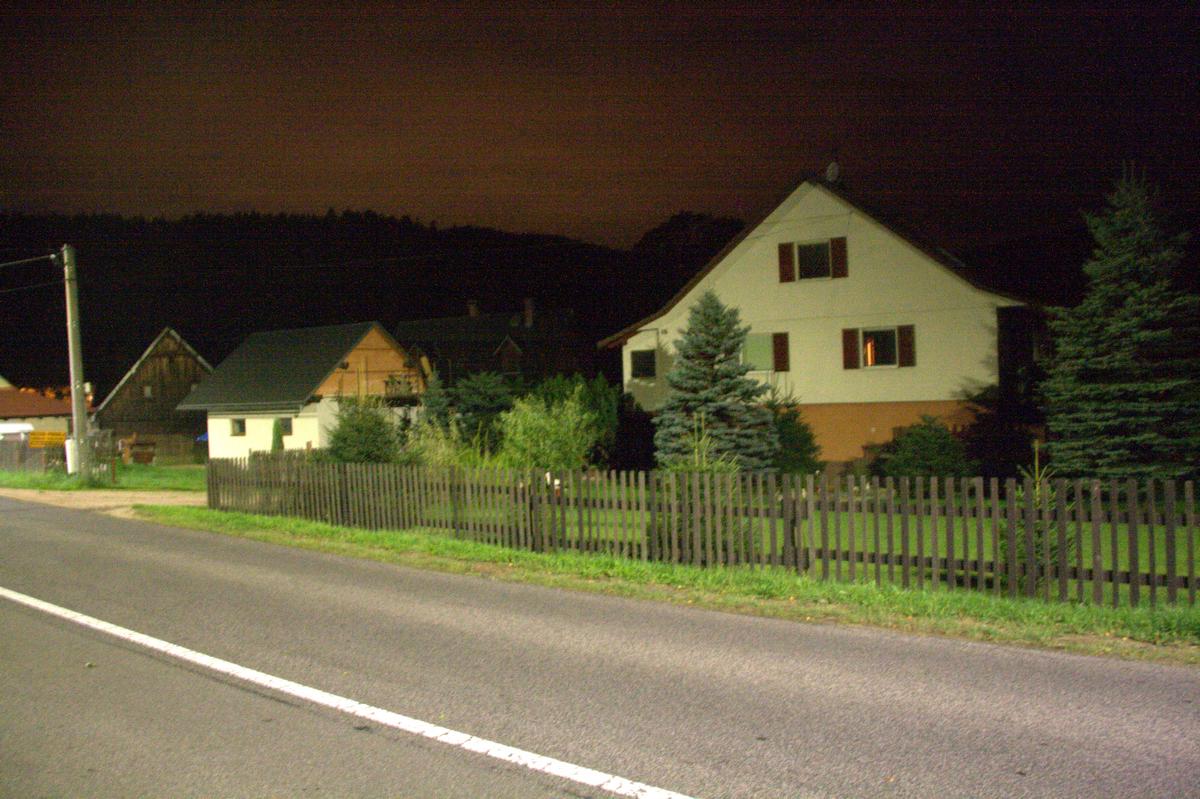

V Janově nad Nisou nedávno provedli přešli ve VO na LED osvětlení. Ze subjektivního pohledu neznám ve svém okolí silnější LED lampy ve VO. Mě to jako řidiče i lehce oslňuje. Pídil jsem se po informacích a našel jsem ve janovském zpravodaji
http://www.janov-n-n.cz/uploads/soubory ... 016_02.pdf
informaci o tom, že si lidi na inteznitu osvětlení stěžují, městský zastupitel doporučuje občanům zakoupení rolet
Neměl by ty rolety financovat ten, kdo to osvětlení navrhoval? Neměly by se investice do rolet připočítat k celkovým nákladům na VO? Nehledě na to, že zasupitel hodnotí úroveň bezpečnosti na ulici po změně na LED - to museli podstoupit slušnou masáž.

Reaguji na Ladinův příspěvek, situaci jsme jeli loni na podzim obhlédnout. Co se týče Janova n. N. tak tam je to opravdu nešťastně provedené, ty lampy tam nesvítí jen na silnici, ale svítí i do zahrad a oken domů, které nejsou bezprostředně u silnice. Tam je argument pana zastupitele opravdu zcela mimo, co se týče toho, aby si občané pořídili rolety. Spolu s tou vyšší bezpečností jsou to jen argumenty, které mají ospravedlnit nepovedenou práci.
Bohužel, někteří zastupitelé se rádi nechají zmasírovat argumenty světlařů.
ladin píše:Nehledě na to, že zasupitel hodnotí úroveň bezpečnosti na ulici po změně na LED - to museli podstoupit slušnou masáž
