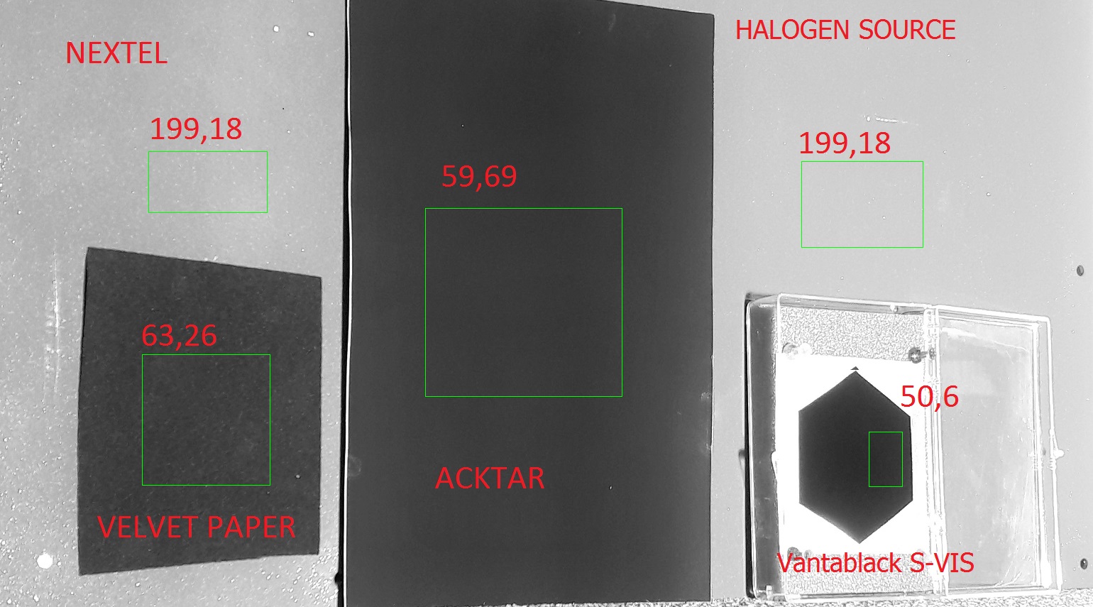

Nezkoušeli jste někdo ten Vantablack nebo neviděli jste to někde?ahonz píše:Jen pro zajímavost přikládám srovnání několika černých materiálů, včetně toho nejčernějšího na světě (Vantablack). Foceno mobilem, osvětleno 500W halogenem vzdáleným 1,5m, úhel dopadu cca 45st shora, mobil pod úhlem 45st zleva.
Honza
