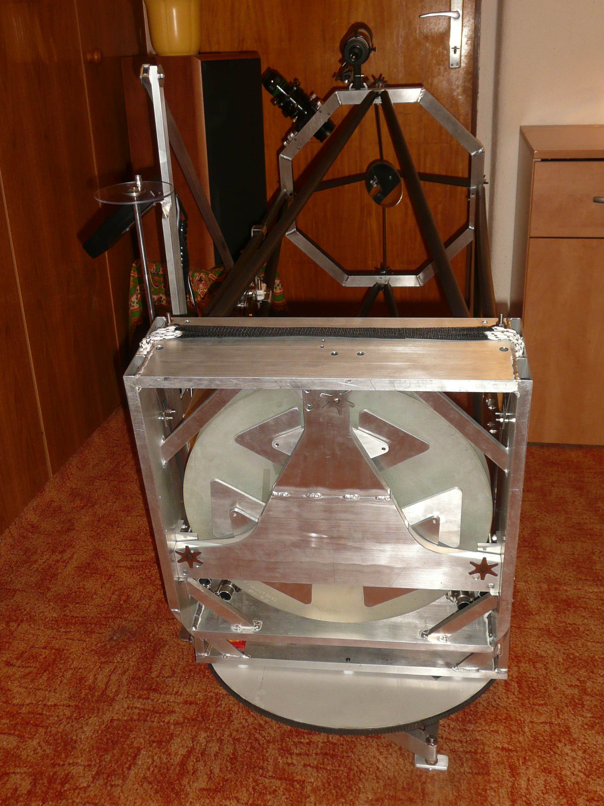

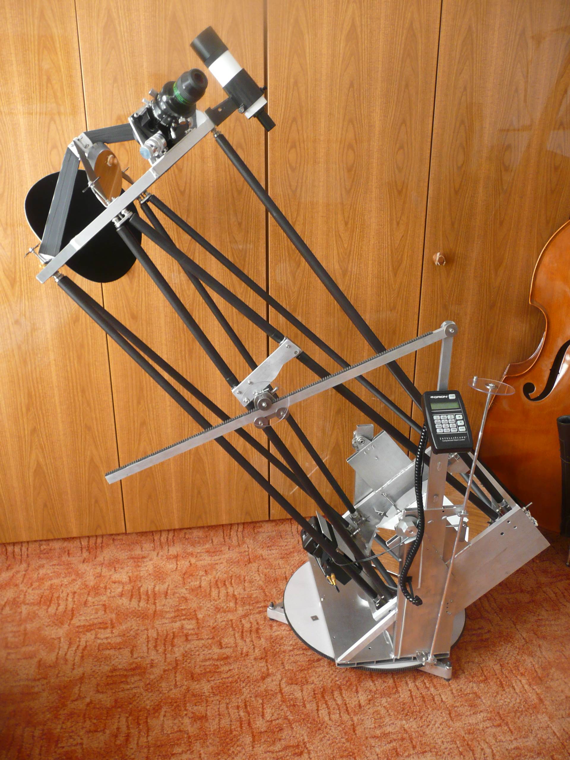

Tak jsem se konečně taky dočkal toho svého životního Nej dalekohledu. (No samozřejmě jenom čekat nestačilo :-).
Vždycky jsem toužil mít možnost si prohlížet vesmír trochu více zblízka a na vlastní oči, a tak se stal mým hlavním pozorovacím přístrojem v posledních pěti letech plnotubus SW300/1500, který mi přinesl spoustu krásných zážitků z pozorování. Vlastníci podobných drobečků ovšem vědí, že stěhovat se s tím někam za tmou mimo město je docela dřina :-(. V průběhu času jsem tedy začal pošilhávat po všech těch možných skládacích trubkových dobsonech a přemýšlel, který by byl pro mě ten pravý a napořád. Protože však u nás zatím neexistuje obchoďák, kam by mohl člověk jen tak přijet a z řady velkých, lehkých a skládacích dobsonů si nějaký vybrat, vyzkoušet a za rozumný peníz odvézt domů, tak jsem stále více začal pomýšlet na stavbu svého vlastního, který by splňoval všechny mé neskromné požadavky.
Dalekohled, který jsem si vysnil, měl být prostě VPSL, tedy: Výkonný, Pohodlný Pro Pozorování i Provoz, Skládací a Lehký. Zpočátku jsem promýšlel různé konstrukce i materiály, ale jako strojaře mě nevíce jako vzor zaujal celohliníkový dobson Martina Myslivce, kterému tedy děkuji nejen za inspiraci, ale také za cenné rady, které jsem od něj získal na MHV.
Protože dalekohled už prodělal i své první celonoční pozorování, tak mohu s radostí konstatovat, že splnil všechna má očekávání. A považuji tedy téměř za svoji stavovskou povinnost (jakožto člen stavu amatérských astronomů nadšenců :-) představit jej i zde na AF. Tady je:

Možná že než začnu popisovat jednotlivé vlastnosti dalekohledu, tak rovnou zodpovím otázku, kterou si mnozí z vás po prvním shlédnutí položí a to sice, k čemu jsou ta neobvyklá hejblátka. To jsou ty avizované ruční posuvy, které jsem si jako zarytý kutil vyrobil už ke svému SW300/F5. A protože jsem s nimi udělal výbornou zkušenost, tak jsem stále nemohl přestat přemýšlet nad tím, jak je zrealizovat i u tohoto mého hubbla. Jsou výbornými pomocníky nejen při jemném dolaďování, ale usnadňují také prohledávání neznámé oblasti, aniž by člověk ztratil výchozí místo. Vertikální posuv zároveň obsahuje laditelnou teflonovou brzdu, která si poradí i s případně většími nevývahami. Nedocenitelnou pomůckou jsou pak posuvová kolečka při pozorováních pro známé i veřejnost, kdy stačí i pozorovateli nováčkovi dát na ně ruce a on už si sám dokáže intuitivně udržovat pozorovaný objekt v zorném poli.

Nyní tedy už základní parametry a vlastnosti:
- Primární zrcadlo 400mmF4 tl.41mm a sekundár 90mm od Orion Optics.(Děkuji p.Zahajskému za dodání z UK.)
- Uložení primáru na 18 bodů podle „Plop Cell Designer“ na teflonové čtverečky zajištěné drátem z 2mm nerez elektrody. Dále jsou tam pak vahadla ze 4mma 5mm Alu plechu. Zavěšen je na plastovém pásku, co se používá k balení.
- Pro zhotovení dolního boxu a kolébky jsem zvolil Alu Jakl s přepážkami 150x15x1,8, který má při nízké hmotnosti vysokou tuhost a který dost podstatně ovlivnil moji konstrukci.
- Trubky a horní rám jsem udělal v duchu M.Myslivce.
- Výšku okuláru v zenitu jsem dostal na krásných 149cm, což umožňuje bezproblémové pozorování i lidem nižšího vzrůstu (no a já si můžu pěkně přisednout na žehlící stoličku Niveau Leifheit (výborná:). Dostat okulár i těžiště co nejníže, bylo taky jedním z mých cílů.
Polohu natočení okulár. výtahu 45stupňů jsem chtěl hlavně kvůli pohodlné poloze při pozorování v nižší výšce.
- Ruční posuvy jsou kapitola sama pro sebe. Snad jen, že ta trochu složitější část s kolečkem pro vertikální posuv se na trubky tzv. „nacvakne“.
- Rukáv se mi podařilo ušít myslím pěkně na míru a dá se to z vrchu pěkně otevřít kvůli sundání a nasazení krytu zrcadla. Ten je na vyřezaný z plastové mísy pod květináče.
- Konstrukce mi také umožňuje vložení „stěhovací tyče“, díky které se dá dolní box, ale i postavený dalekohled dobře přenášet. Pro nás jednotlivce s chatrnější tělesnou konstrukcí je to samozřejmě už trochu záběr na záda, ale ve dvou je to pak už samozřejmě paráda.
- Hmotnost. Nejsem si moc jistý, zda můj dalekohled smím nazývat „ultralight“, doufám však, že „light“ je určitě :-). I když jsem šetřil na váze, kde se dalo, tak přece jenom to nebylo tak úplně na prvním místě. Dobson tedy váží v pozorovací výbavě 29,5kg včetně TVparacorru, okuláru, hledáčku 9x50 a „rukávu“. Z toho je 10,3kg hmotnost primáru. (S hmotnostmi taky souvisí určení těžiště tubusu. Toto jsem dělal pomocí tabulky v Excelu, kde i ten nejposlednější šroubek měl svoji hmostnost a tedy i moment hybnosti k určenému bodu.)
Pokud však chci využívat elektrodoplňky, tak je to ještě o víc než 2,5kg navíc. 12V Baterii (2kg) používám na vyhřívání sekundáru, dále na napájení Intelliscope a také pro laserové ukazovátko upevněné k hledáčku. Už vidím, jak se někteří z vás mračí na ten laser,-) ale .... udělal jsem si k němu stabilizovaný a regulovatelný obvod, kterým se dá intenzita paprsku nastavit na tak nízkou úroveň, že z odstupu 5m už není vidět a z pohledu pozorovatele je to dostačující. Pokud bych přijel na MHV, tak tam s tím samozřejmě provokovat nebudu :)
- Rozměry. Dobson bez trubek se ve složeném stavu vejde do bedny s vnitřními rozměry 537 x 537 x 380 aniž bych musel cokoliv rozšroubovávat. Bednu si nechám vyrobit u truhláře a bude to takový domácí a zcela zatížitelný kus nábytku:-) (vně.rozměry 573 x 573 x 400). Trubky se pak pěkně natěsno zasunou do plastové transportněodpadní roury o průměru 75mm.
- Čas pro složení je dost závislý na tom, co všechno se instaluje (elektro, rukáv,...), ale řádově je to do 10min.
- Další: Když jsem se prokreslil až k této uskutečněné variantě kolébky a zavěšení tubusu, tak jsem měl zcela opodstatněné obavy, zda se to takto zavěšené nebude příliš kývat. Řešení se však našlo. Z vnitřní strany sloupků klébky jsem přišrouboval proužky teflonu, které tomu zavěšení vrací opět tuhost a jejichž podkládáním se dá přidávat třecí odpor vertikálního pohybu. (Podmínkou je samozřejmě rovnoběžnost bočních stěn boxu a kolmost k ose vert. pohybu.) Věděl jsem, že touto koncepcí trochu riskuji, ale vždycky by se to dalo případně předělat na klasické oblouky. Tato má varianta mi totiž umožnila lépe realizovat mé vytoužené posuvy a usnadnila vyřešení snímače pro Intelliscope, jehož magnetická část je součástí zajišťovacího šroubu. Snímač pro azimut je potom zabudovaný tak, že stačí pouze nasadit kolébku na základnu.

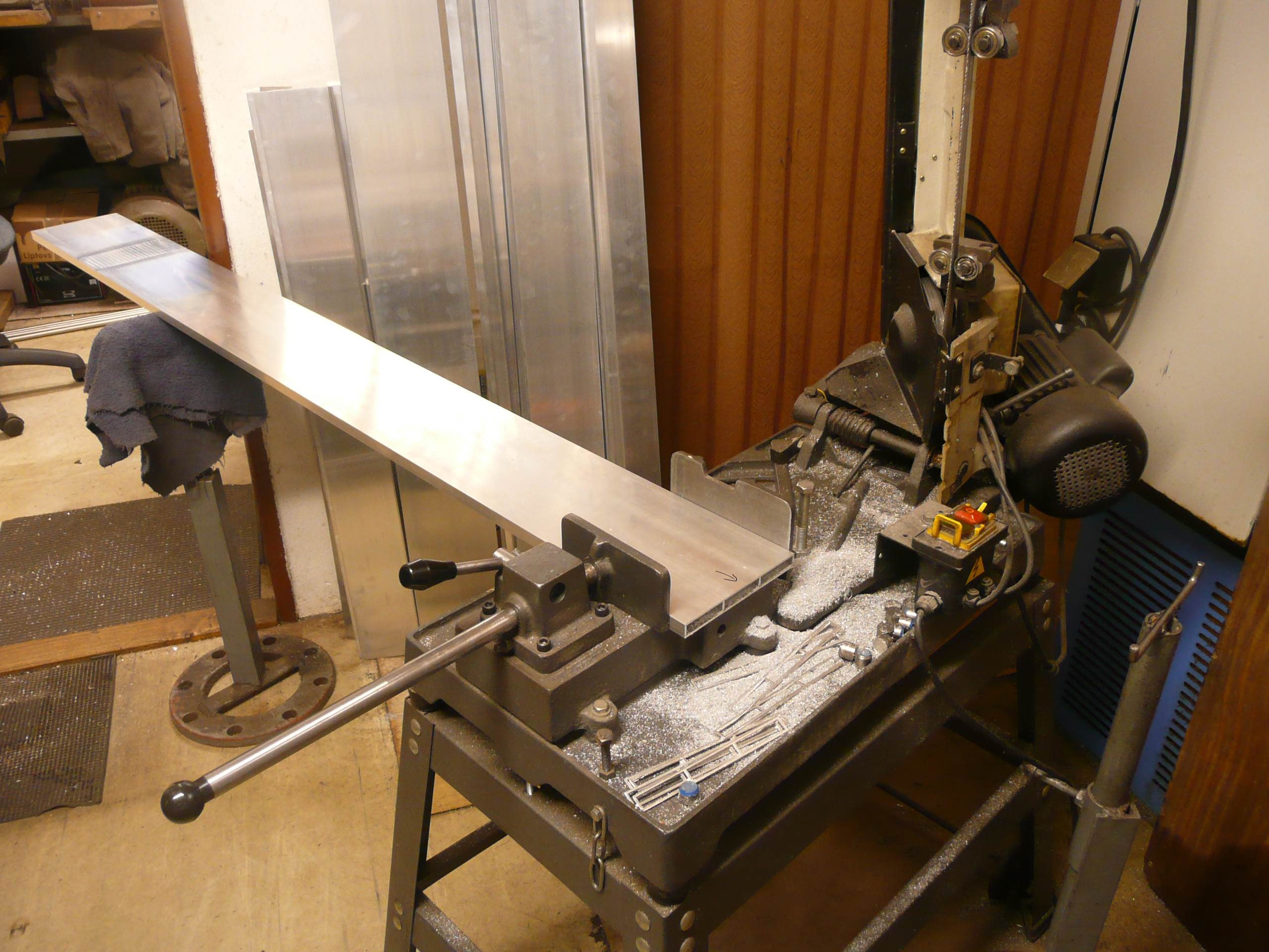

A ještě nějaké ty další fotky:
