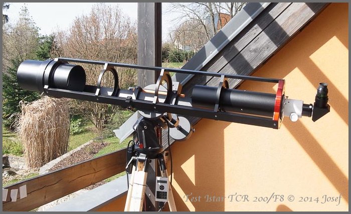

TH: Jedna fotka TCR, docela mě mrzí, že jsem ten dalekohled nekoupil, naprosto jedinečná konstrukce, za 50 let se o něj budou v nějaké aukci rvát!

Psion píše: TH: Jedna fotka TCR...
Tak na tuto fotku jsem se také mnohokrát a dlouze díval, když jsem uvažoval o nákupu mého objektivu...
