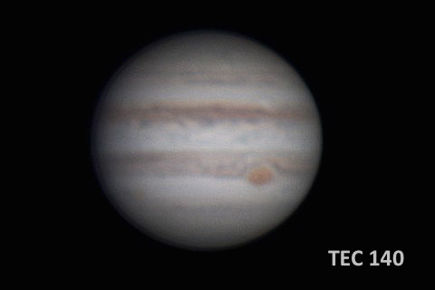

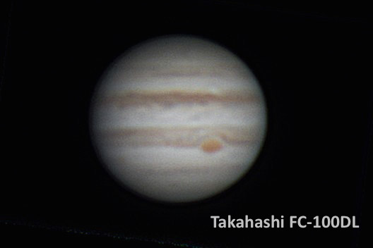

Seeing je dnes úplně jinde (podstatně horší), než byl včera, ale přesto jsem udělal jednoduché porovnání TEC a TAK na Jupiteru. Obě videa byly natočeny stejnou technikou a uplatněny na ně stejné úpravy v Registaxu a následně pouze WB v Adobe Lightroom, jinak se na nic jiného nesahal, pouze fotografii TAK jsem zvětšil o 10%, protože má o tuto hodnotu kratší ohnisko.
Je vidět, že TAK je barevně jiný, řekl bych barvy jsou pestřejší a věrnější (blíže zrcadlu), ale není tam vidět tak ta modrá, TEC tam má zase v NEB pásu tu klasickou lehce nachovou. Je vidět rozdíl v rozlišení, který hraje pro TEC a taky je znát, že za těch 120s bylo u TAK 1800 obrázků, zatímco u TEC 3000 obrázků (u obou složeno 55%) a je to okamžitě znát na šumu, asi i na kvalitě (podrobnostech). Přece jenom hodně záleží na délce expozice při horším seeingu.

Pepo, zajímavé porovnání a přesný popis. Nečekal bych, že i ze 4" bude tak pěkný a detailní snímek.
Karel
Takahashi FC-100DF
Taky mě to překvapilo, teď si každý může porovnat výsledek. Je fakt že TEC má daleko větší přínos ve světelném zisku než v rozlišení, protože ten je většinou omezený seeingem a dokonce čím je horší, tím lépe ukazuje TAK oproti TEC (skvěle je to vidět na hvězdách nebo planetách). Teď už jenom je na každém zda ten světelný zisk a rozlišení stojí za těch 4000 GBP navíc :)
