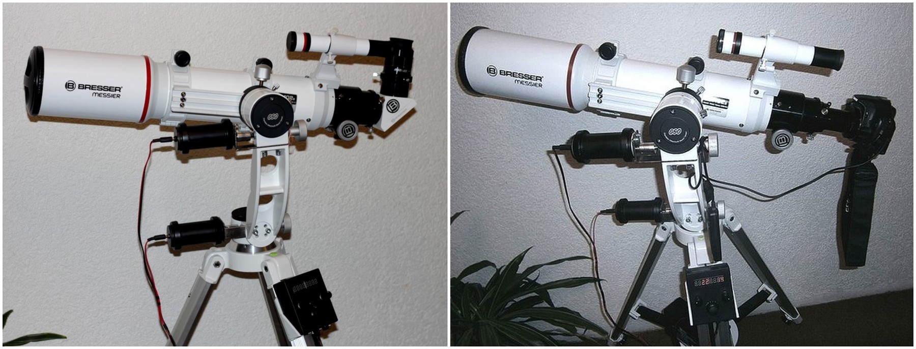

Na podzim roku 2017 jsem koupil AZ TS montáž GSO a v lednu 2018 dokoupil k této montáži elektroniku spolu s analogovými motorky. Je to amatérský výrobek pro pohon teleskopů, na azimutální polovidlicové montáží AZ TS GSO - nosnost montáže do 6kg
http://www.supra-dalekohledy.cz/montaz- ... -8009.html
Na montáži provozuji teleskop Bresser AR102s/600 HEX.
Celková hmotnost je 3.9 kg a společně s 2“ zrcátkem a okuláry (1,25“/ 2“), nebo Canon EOS 500D + prodl. tubusek, váží refraktor cca 4.5 - 5.1 kg (dle použitých doplňků), což je pro tuto montáž ideální váha.
Montáž GSO je lehce přenosná, pevná a stabilní, proto jsem se rozhodl, že ji opatřím pohonem (analogovými motorky s převodovkou) a ovladačem rychlosti (amatérská výroba). Elektronické ovládání a elektroniku navrhl a vyrobil kolega Astronomického fóra - biker.fm.
Původní stav, vzhled a stručný popis, byl uveřejněn zde na AF v 7/2015 (viz příspěvek č. #1 od biker.fm » ned 07. čer. 2015 15:18:10).
Vlastní elektronika a ovladač prodělal podstatné změny co do vybavení a funkčnosti.
Popis analogových motorků spojky a elektroniky
Pružná spojka byla zakoupena jako hotový kus. Pružná spojka z hliníku spojuje motorek a montáž, uchycení červíkem pod úhlem 90° a dvěma stavěcími šrouby.
Analogové motorky s převodovkou, byly rovněž zakoupeny, jsou připevněny k montáži pomocí kovových příchytek (plech tl. 3 mm) ve tvaru L, a pomocí 2 ks imbus šroubů. Pohyb motorků je na mechanismus montáže přenášen pružnou spojkou.
Byly použity motorky ZHAOYAO 37RG DC 12V 2RPM.
http://www.dx.com/cs/p/zhaoyao-37rg-dc- ... qL2pmrOWM8
Akumulátor 12V/7Ah je umístěn na kruhové plastové desce. Pro odkládání akumulátoru jsem do kříže montáže umístil podložku (nemusím jej pokládat na zem). Kruhová deska o velikosti 210 mm je pomocí vratového šroubu M8 a křídlové matice (snadná montáž a demontáž) pevně spojena s křížem AZ montáže. Plně nabitý akumulátor je schopen pohánět motorky 8-11 hod. (v závislosti na venkovní teplotě).
Držák pro ovladač elektroniky jsem vyrobil rovněž z plastu (síla 5mm), který je připevněn na nohu AZ montáže. Držák je zhotoven tak, aby bylo možno ovladač lehce vyndat, použít a opět vložit do držáku, samovolně nevypadne.
Deska a držák jsou zhotoveny z materiálu SIMONA, lehce se krájí, opracovává, je velice lehký a pevný, lze lepit klasickým „vteřinovým lepidlem“, od tl. cca 5mm lze používat i vruty.

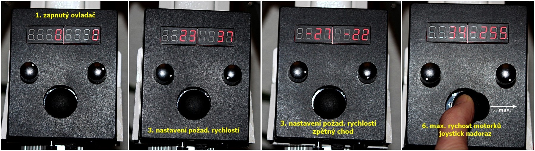

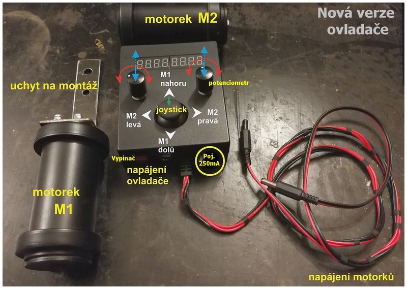

Nové uspořádání a popis ovladače
Rozměry ovladače jsou 11 x 9 x 4cm (v x š x h) + 2cm na přesah rotačních spínačů a joysticku, motorky jsou umístěny v plastových krytech, napájecí kabel ovladače délky 1m, průřez 0,75mm je zapájen a opatřen 5mm jackem z druhé strany aku krokodýlky.
Byla nově přidána digitální stupnice rychlosti pro oba směry od 1 až po max. rychlost 255 (- zpětný chod motorků). Přidán joystick, ovládání rychloposuvu max. rychlostí, jenž slouží pro rychlý přesun teleskopu např. z kraje zorného pole okuláru na střed, aniž by se změnila nastavená rychlost motorků. Rotační spínače dovolují krokové nastavení požadované rychlosti, která je nezávislá na pohybu teleskopu, je možno plynule přejíždět v obou osách. Po dosažení mnou požadované polohy teleskopu se motorky automaticky přepnou nazpět na dříve nastavenou rychlost. Rotační spínače mají i tlačítka v „sobě“ a pokud je stisknu, motorky se zastaví a po opětovném stisknutí se motorky znovu rozběhnou podle nastavených hodnot. Napájecí kabel je společný pro motorky. Ovladač opatřen pojistkou (250mA). Analogové motorky jsou (oproti předešlé verzi) zabudovány v plastových krytech.
1. Spustím ovladač – vypínačem a na digit. stup. se zobrazí dvě nuly.
2. Stisknu joystick - nuly blikají.
3. Rotačními spínači nastavím požadovanou rychlost.
4. Stisknu joystick - nastavená rychlost přestane blikat - motorky se rozběhnou.
5. Polohy joysticku M1, M2 slouží k rychloposuvu (při zatlačení joysticku do krajní polohy se automaticky vypne rychlost motorku, po najetí do požadované polohy joystick pustím a motorky se opět rozběhnou).
6. Rychlost joysticku není jen maximální, ale závisí na tom, o kolik se joystick posune příslušným směrem. Hodnoty zobrazí displej. Čím více je joystick posunut do krajní polohy, tím rychlejší je pohyb motorku.
7. Po uvolnění joysticku z jakékoli polohy rychloposuvu přepne ovladač chod motorku na původně nastavené hodnoty.
Spojení motorků s montáží
Celkový pohled na nový ovladač
Rychlosti cca 20-40 (vertikální směr), 5-15 (horizontální směr). Záleží na pozorovaném objektu - jeho výšce.
Hmotnost elektroniky 2ks motorků, 2ks spojek a úchytů nepřesahuje 0,5kg. Akumulátor váží 1,9 kg.
