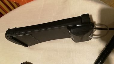

Našel jsem odkaz na přehledný návod levného BT modulu se SynScan ručkou v.4 :
http://3dpdesigns.blogspot.cz/p/modulo- ... opios.html.

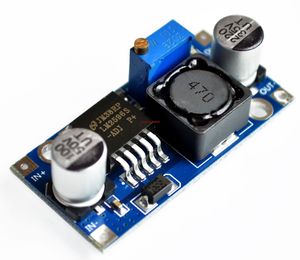

Nakoupil jsem komponenty - HC-05, MAX3232 a
oproti návodu regulátor LM2596S -
a nacpal vše do úhledné krabičky, která se vejde na "záda" ručky, (nikde tedy nepřekáží další kabely).
BT modul nepotřebuje externí napájení, používá se to ze 4-kové ručky (~30mA).
Mám na SW GoTo Dobsonu odzkoušeno ovládání přímo z PC ze Stellarium(komunikace přímo na COM port),
dále odzkoušeno z Android mobilu ScopeFriend - nastavení času a GPS - (až na nadm. výšku, ale to je problém app),
na MHV jsme zkoušeli s Rekmarikem app. DSOPlanner - ta fungovala bezvadně (Markovi tímto děkuji) a
na závěr zkoušeno ze SkySafari 5 Pro - také bez problémů.

Celkem náklady za komponenty ~200,-Kč + nějaký propoj. materiál a 3D krabička, aby to pěkně pasovalo k ručce :-) a i do ruky :).

Včera jsem se zrovna hledal jak je to s napájením těchto BT serial modulu a teoreticky je na té destičce jen LDO stablik a samotný BT modul umí napájení 3,3V. Ale bude záležet jaký modul tam číňan jak zkopíruje. Originální BT modul byl označení EGBT-045MS a ten 3.3V napájení má.
Já použiji jen samotný modul bez té expanze pro arduino a mělo by to fungovat pro napájení 3.3V.
