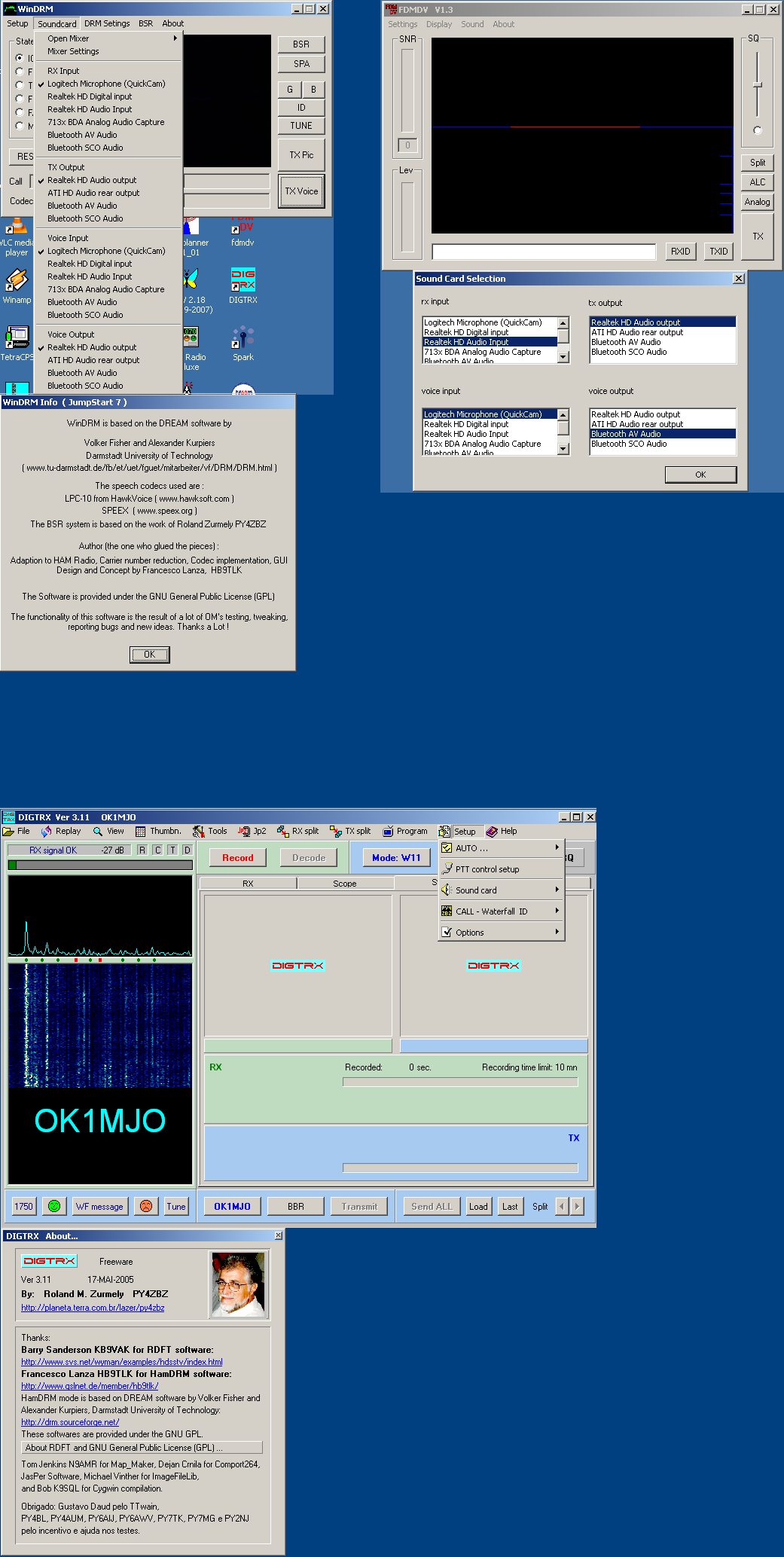

Pokud budete chtit live prenos obrazku v RAW, tak to taky neni problem. HAMove maji system D-SSTV, kde se odesila oznaceny soubor/-ry....see: http://www.ok1mjo.com/all/ostatni/HAM_d ... DIGTRX.png
HAM DRM umi prenaset soubory z predem oznaceneho adresare v palubnim "Alixu/ARDUINO" do "vzduchu" a dole na zemi pozemni stanice vse stahne.
Pripadne lze pouzit modifikovanej WiFi system pro HAM pasmo 2.3GHz a odesilat soubory vysokou rychlosti v realnem casu do pozemni stanice. WiFi s 5W PA do vertikalni anteny mohou pouzit opet jen radioamateri a ano muzou pouzit i "bastl" vysilac "za par korun".
Takze kdyz by se balon s dalekohledem a drahocenou SD/CF kartou ztratil, tak mnoho obrazku lze zachytit pomoci palubniho FTP serveru.
