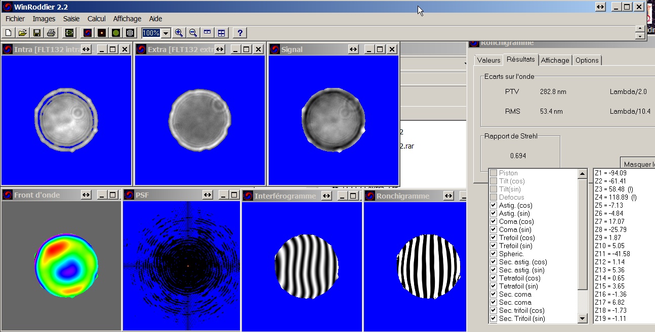

Tak jsem zkusil WinRoddierem prohnat nejake starsi snimky z W.O. FLT132 a pekne jsem se zhrozil :o :
Cerveny kanal: lambda/2,7, Strehl 0.807
Zeleny kanal: lambda/2.0, Strehl 0.694
Modry kanal: Lambda/5.7, Strehl 0.950
http://3.bp.blogspot.com/-LNIp0_afd8w/T ... 32+Red.jpg
http://3.bp.blogspot.com/-akBnmigv2m8/T ... +Green.jpg
http://1.bp.blogspot.com/-aiLKcKHBX4Y/T ... 2+Blue.jpg

Take privitam nejake komentare zkusenejsich kolegu, k tomu zda vypoctene hodnoty mohou odpovidat realite...

Tys použil jeden snímek ? Není to zprůměrovaný difrakční obrazec z nějakého videa, že ?
Betelgeuze není zrovna vysoko, takže pokud je to jeden snímek, měříš zároveň i poškození vlnoplochy průchodem atmosférou.

Tak jsem zkusil WinRoddierem prohnat nejake starsi snimky z W.O. FLT132 a pekne jsem se zhrozilShocked :
Modry kanal: Lambda/5.7, Strehl 0.950mam radost, ze nekdo tez zkousi (Win)Roddiera. K vasemu mereni: spis bych rekl, ze doslo k nejake chybe, cisla snad budou u vaseho dalekohledu lepsi. Co vidim na prvni pohled, ze u prvniho odkazu (a asi ani v dalsich) nejsou uplne sesouhlasene velikosti kolecek.
Ano a jeste jednou ano.
Pouzil jsem vzdy vyrez z jednoho snimku pro obraz pred a za ohniskem z kamery QHY9 na hvezde neprilis vysoko nad obzorem za nedefinovaneho seeingu. :-[
Snazil jsem se vybrat vzdy takovou dvojci, aby mely oba snimky podobnou velikost hvezdy (tim se predpokladam zarucilo i to, ze vzdalenost od ohniska byla hodne podobna).
O moznosti sesouhlasit velikosti kolecek primo v programu WinRoddier se dozvidam az zde. Nejak se mi nepodarilo naistalovat napovedu a tak byl muj postup kapku jednodussi:
- natahnout obrazy hvezd
- doplnit zakladni parametry objektivu (prumer 132mm, ohnisko 924mm) a velikost pixelu kamery QHY9 - 5,4um.
- a pustit analyzu...
