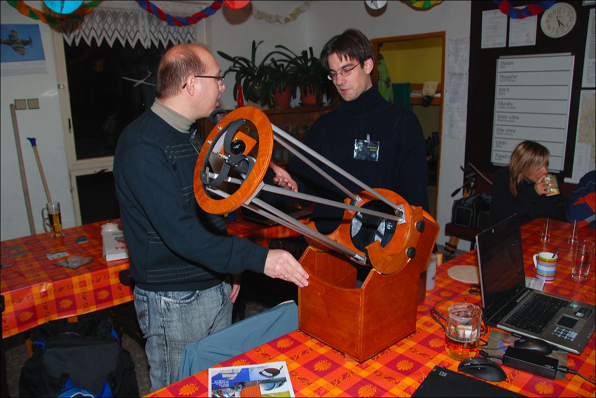

Ale houbelec :) Nemusi to byl vylozene ULTRAlight, staci light. A pak uz je to uplne v pohode, lisi se jenom tim, ze je lehky a da se pekne slozit, jinak je to plnohodnotny dalekohled.
http://www.nitelite.eu/ruzne/150ka.jpg
150mm, 5kg, 25x25x30cm. Samozrejme, nejaky podstavec se hodi, jinak u toho clovek musi drepet na karimatce.
UL 16" F/4 a spousta drobotiny.
