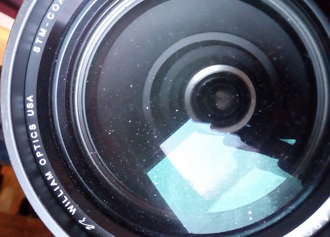

vla ďakujem za informáciu. Práve toho som sa obával Problém je v tom že ďalekohľad má menej ako rok a skladoval som ho v dome pri strednej teplote nie menej ako 18 stupňov. Sa mi zdá že to zoxidovalo veľmi rýchlo. Ale zase je pravda že neviem aké kvalitné je to pokovenie. :-[

Máte niekto s takýmto niečím podobné skúsenosti? Mal by som to skúsiť dočistiť alebo to radšej nechať tak? Môže mať ten povlak nejaké zreteľný vplyv na kvalitu obrazu?
Vůbec nepatřím k těm zkušenějším ale z obrázku a tvého popisu je jasné, že se nejedná o nějakou mechanicky stíratelnou nečistotu.
Není nic jednodužšího než si zrcátko vyndat .. případně ho pořádně umýt - odmočit v nějaké vodní nebo lihové lázni .. a uvidíš jestli se to změní.
Jednoduchým testem - koukneš se přes to zrcátko v noci na oblohu (dá ti nezkreslený odraz) nebo na cokoliv jiného a uděláš si představu jak moc je obraz neostrý, rozmazaný, málo kontrastní, nehomogenní nebo s jinými vadami ..
Je docela možné, že si ničeho nevšimneš..

Určitě neuvidíš neostrý nebo rozmazaný obraz - leda bys tam dal zrcadlo z koupelny. Jiné vady - na ty by se přišlo pouze na difrakčních obrazech hvězd. Ale nic z toho nesouvisí s tím že by to šlo nebo nešlo omýt. Jinak, z té fotky, která je zaostřena jinam než na zrcátko, se nic takhle nezjistí.

MilAN skúšal som to fotiť priamo ale vtedy som mal všade odraz od blesku a nebolo vidieť vôbec nič. Ale ak hovoríš že to nebude mať viditeľný vplyv na vizuálny obraz tak mi to zase až tak nevadí. Keď som to vyniesol von prvý krát po čistení tak som v skutočnosti videl oveľa viac detajlov na Jupiteri ako predtým(lebo predpokladám že nedostatky zrkadla sa rýchlejšie uvidia na planetárnych detajloch ako na DSO) - samozrejme bola to vtedy hlavne zásluha vynikajúceho seeingu Takže momentálne už nechám to zrkadlo napokoji kým sa zase nezapráši a potom ho vyberiem von a uvidím.
