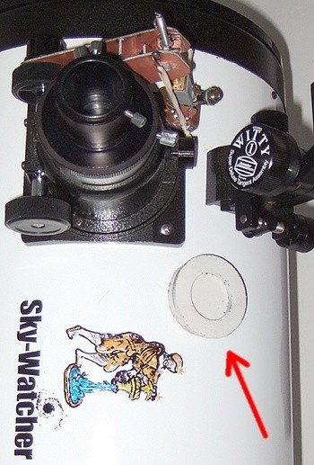

Aquarius má tuhle montáž u hledáčku (nebo měl), tak se ho zeptej, jak se mu to osvědčilo!!!
http://www.aquarius.estranky.cz/archiv/iobrazek/49

Ta wittina je rekl bych tak akorat adekvatni k velikosti hledacku se kterym se prodava. Zkousel jsem ji i jako alternativu uchyceni pointacniho dalekohledu 66/400 a tam uz to byla prilis velka sazka do loterie (obcas to udrzela a obcas take nikoliv).
Mimochodem ta ED66/400 vubec neni spatna jako pointer a asi by se uplatnila i jako hledacek. Dokonce jsem s ni i neco fotil prino v primaru a rozhodne to nebylo spatne. Samozrejme ED80/600 to neni, ale pouzitelne do cca 2/3 zorneho pole APS to je. Neco jsem kdysi daval do vlakna k M42 (prispevek #267):

Obrázek nefunguje..
P.S. Jsem tubus malokuka 80/400 zvážil a má něco kolem 2 kg..Tak snad ten 70/350 není zas až tak o moc lehčí a věřím, že to Witty 1 "utáhne"..Jde o to, aby se mi to "nepohlo/netřepalo větrem"..Jinak jsem nefotič a nepotřebuju to mít tak přesně jak pointer a kruhy na tubus dávat nechci..Ještě bych je urazil o futra..
Ale kdo tu montážičku měl a co na ní za kvicht a nějakou praktickou radu, jak to fungovalo bych uvítal..
P.S. Ono mi jde i o to, že když pozoruju, tak nebudu pobíhat mezi dvěma dalekohledy a 2 x objekt hledat..
Chci porovnávat objekt v hledáčku 9x50, v "hledáčku" 16-40x80 a v tříkile..
A RED-dotem mířit tím správným směrem..Hledáčkem se blbě míří..
