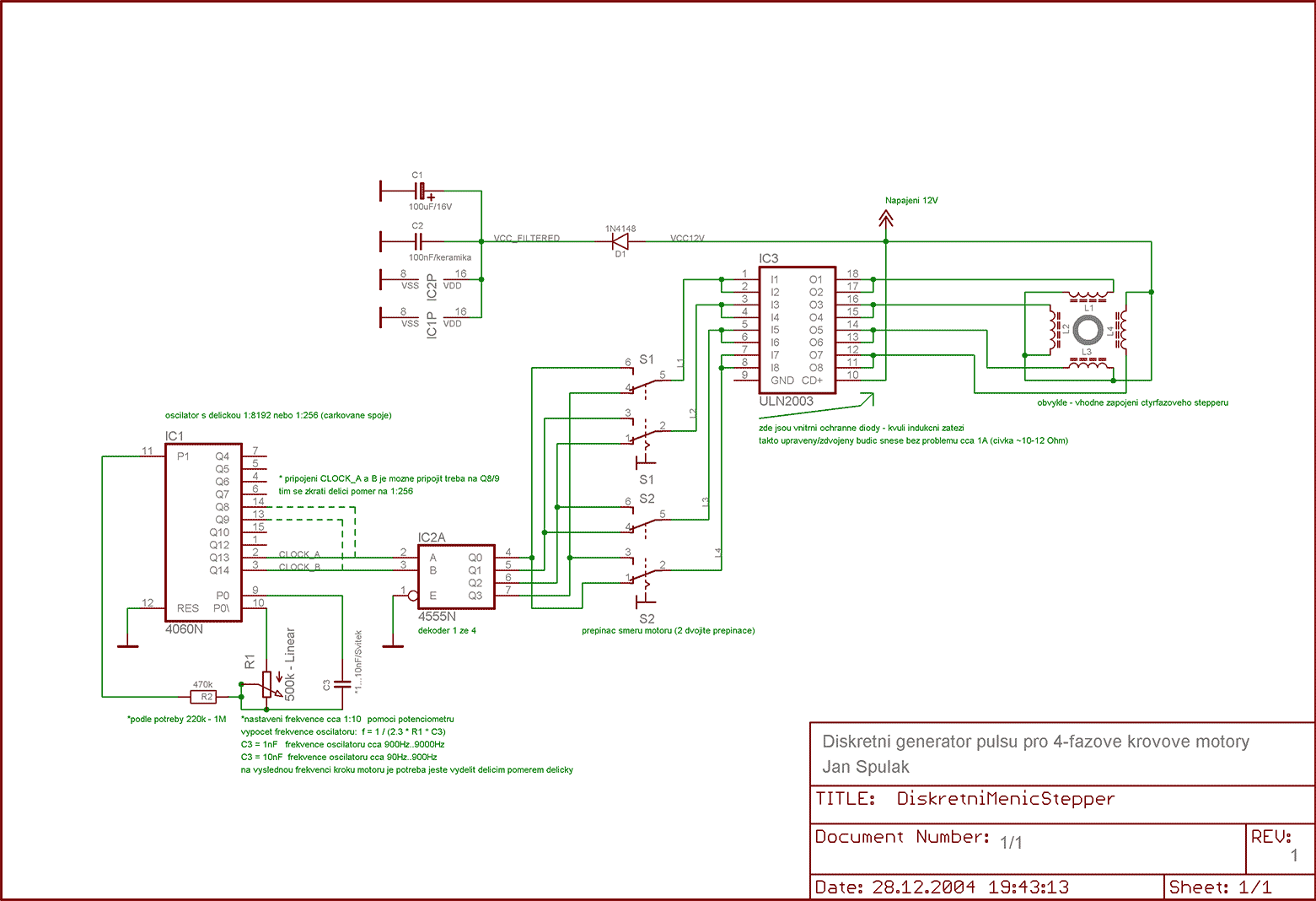

Spomínaná schéma od Honzy Špuláka (HonzaS) :
http://www.combat.szm.sk/schema-stepper.gif

Tady jsou slíbené podklady pro výrobu tištěného spoje:
www.astronom.cz/procyon/af/dps.tif
www.astronom.cz/procyon/af/osaz.jpg
Originál desky v EAGLE bohužel zmizel někde v propadlišti dějin, tak jsem alespoň ofotil předlohu a osazenou desku. Podle toho by to mělo jít vyrobit. Zapojení je stejné jako to Honzovo, jen jako oscilátor je použit LM555.
Ještě pár poznámek:
1) na plošňáku jsou červenými čarami naznačeny dvě drátové propojky, ty je nutné z obrázku před tiskem vyretušovat.
2) při výrobě předlohy pro osvit desky si dej pozor, kterou stranu fólie dáváš na desku, ať to nemáš zrcadlově převrácené. Pro snadnější orientaci je na desce text, podle kterého to jde snadno zorientovat.
3) odpor potenciometru určuje frekvenci oscilátoru, budeš asi muset najít pro své rozměry pantového stolku vhodnou hodnotu.

Nazdar páni,
To Hroch:
Urobil som plošák z pôvodnej predlohy, ale krokáč sa nehýbe. Tie červené prepoje sú potrebné? Pravdupovediac nešiel ani s nimi ani bez nich. Motor len vrní a na pootočenie rukou cítim citeľný odpor.
Pravdepodobne neviem správne zapojenie cievok v motore. Konektor má 5 pinov, predpokladám čierny+, oranžový L1, modrý L2, žltý L3, červený L4. Je to stepper MINIBEA 17PM-K041-P3. Je zo starej tlačiarne, 50 krokov/ot. Nepozná niekto jeho zapojenie? Resp. ako viem jednoducho zistiť, ako ho správne pripojiť? Ďakujem za všetky rady.
To Hroch:

Ohm metrem.Je to unipolární motor- jeden drát je společný střed obou vinutí - tam je odpor poloviční proti odporu jiných přívodů.A některé vývody nejsou spojené tudíž jsou z druhého vinutí.Jasné :-/.

Řízení krokového motoru
to Keram:
Ty drátové propojky tam samozřejmě být musí. Jinak není důvod aby to nefungovalo. Krokový motorek ke kterému jsem to měl, byl ze staré tiskárny, typ už nevím a na počet vývodů se budu muset podívat, až budu doma. Pár věcí které zkus zkontrolovat:
1) Napájení. Ten můj krokáč běhal od cca 9-10 V výše
2) Zapojení integrovaných obvodů, zda je nemáš otočené.
3) Zapojení cívek krokového motorku. V případě, že to máš nějak otočené nebo prohozené, může sebou motorek jen cukat tam a zpět.
4) Když vezmeš LED diodu, dáš před ní odpor cca 0.5-1 kiloohm a připojíš na kterýkoliv výstup proti napájecí větvi, tak musí blikat (záleží samozřejmě na nastavené frekvenci). S tím souvisí i případná kontrola oscilátoru a děličky kmitočtu, nejlépe vyzkoušet třeba pomocí takového toho piezoelektrického reproduktorku nebo něčeho podobného (předpokládám, že osciloskop doma nemáš).
