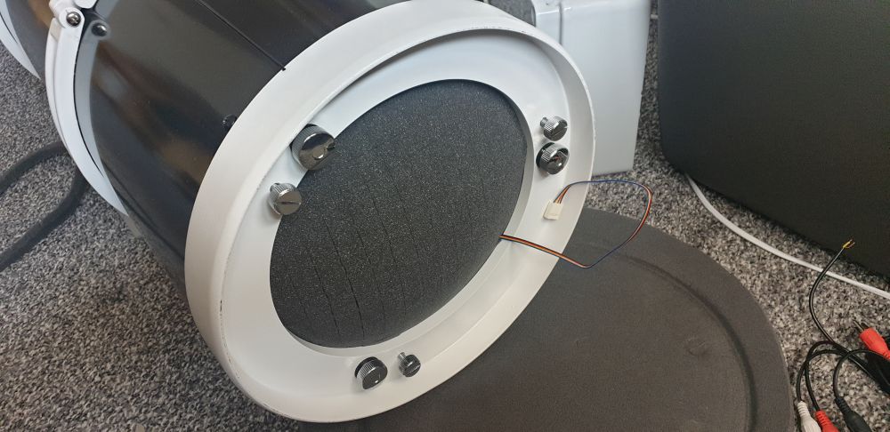

Moje riešenie"vzduchovej rosnice".
- Ventilátor som použil Cooler Master Sleeve Bearing 80mm Silent Fan
https://www.coolermaster.com/catalog/co ... ifications
- Medzi ventilátor a ďalekohľad som dal silikónové podložky
- Pena je hrúbky cca 8mm, má funkciu filtra + má zapchať medzeru medzi držiakom primára a obruby ďalekohľadu s kolimačnými šróbmi "primárne chcem aby vzduch obtekal priamo okolo zrkadla a nie okolo obruby".
Odhadom 50% by si mohol ventilátor potiahnuť "nového" vzduchu cez filter. Teoreticky by sa do tubusu mohlo dostať 30-50% z celkového prietoku, čo by mohlo byť dostačujúce. Ide mi o to aby vzduch obtekal priamo v medzere "2mm", ktorá je medzi zrkadlom a držiadom primára. Rezonanciu na zrkadle neočakávam.
Išlo mi o jednoduchú, funkčnú a aspoň trochu estetickú konštrukciu.
Teoreticky by som vedel dosiahnuť 100% aby ventilátor potiahol noveho vzduchu cez filter, ale je potreba toľko vzduchu v tubusu?

Mýlil som sa. Na moje prekvapenie sa skoro nič nevracia cez filter von. Vzduch viac menej nemá inú cestu odísť, ako popri "2mm" okolo primáru a následne cez tubus von. Odhadol by som to na 80-90% čo ide cez tubus, až mám obavu či to nie je moc veľa.

Moja obava sa naplnila. Pri ventilátore o príkone 1,44W sú turbolencie príliš veľké. Možno by bol vhodný s príkonom okolo 0,5W, ale neviem či bol dostatočne silný aby rozumne pretlačil 8mm filter. Asi najlepší by bol regulovateľný, alebo vypnúť počas snímania.
Mám natočené 4 videá na porovnanie:
- 0,5W vyhrievanie sekundáru + 1,44W ventilátor
- iba 1,44W ventilátor
- iba 0,5W vyhrievanie sekundáru
- bez vyhrievaného sekundáru a bez ventilátora.
Ak bol záujem tak ukážem rozdiely.

Foukat to zadem dovnitř je blbost, to vede k turbulenci vždy. Je potřeba vzduch předem sát, nechat sfouknout vrstvu vzduchu před zrcadlem k okrajům, a krásně zklidní obraz pokud ještě není vytemperováno. V tubusu vznikne pomalé skoro laminární proudění.
Ale holt někdo namítne, že to naopak nasává rosu, ano, budiž, Ale to opraví vyhřívaná rosnice.
Re: (NE)vyhřívání - vzduchová rosnice.
Tak já si to přeložím, ventilátor je za primárem a vysává vzduch z tubusu?

Nj, po prečítaní celého vlákna som zistil že názory sú rozdielne, tak som to skúsil zatiaľ takto. Ak ide iba o samotné chladenie primáru, tak je to výborné riešenie, ale fotiť takto v žiadnom prípade nebudem. Možno by som ešte skúsil priviesť do ventilátora 6V či by bola zmena, ale to sa možno ani neroztočí. Zatiaľ si to tak nechám pre rýchle ochladenie primáru, sekundár budem vyhrievať 0,5W "z toho boli menšie turbulencie.
vla:
Nie, tlačí do tubusu a je za primárom "viď. foto".
vla:

Vla: pokud reaguješ na mne, tak ano. Ale to je Lukášovo řešení, a téma tohoto vlákna, že vzduch tlačený zadem kolem zrcadla zamezí rosení.
Nicméně mě se to neosvědčilo, a v kopuli, kde rosení skoro nehrozí, se mi osvědčil opačný směr, po dobu než zrcadlo vychladne.

Počasí moc nepřeje, tak jsem se také rozhodl pořešit případnou rychlejší temperaci zrcadla nebo rosení. Zatím jsem se rozhodl pro směr přes sklo do tubusu. Priorita je rychlejší ochlazení zrcadla, tak si myslím, že tento směr je přínosnější. Ale to ukáže až praxe
Použil jsem ventilátor AKASA AK-FN076 80mm/ výška 10.8mm. + AKASA prachový filtr 8cm GRM80-AL01-BK, hliníkový a pro větší variabilitu počítám s regulátorem otáček Noctua NA-FC1 Fan controller, který je na cestě
Hlavní filtr a krytí jsem použil 1 cm molitan po vzoru Lukase
Montováno na N 254/1200 a vše krom šroubků, podložek a molitanu vyšlo na 643,- Kč.
Tak třeba někomu na inspiraci
