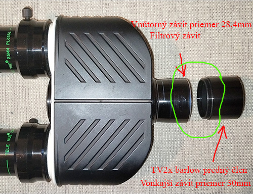

Ahoj, vedel by mi prosím niekto poradiť aký krúžok potrebujem na pripojenie predného člena barlow TV 2x (vonkajším závitom 30mm) na binohlavu s vnútorným filtrovým závitom 28,4mm. Presnejšie závity žiaľ nepoznám.

Příspěvek od vpadysak »
Bino+TV B-členAF2.jpg (137.84 KiB) Zobrazeno 3502 x
Zatiaľ som to vyriešil otočením celej objímky a spojením s krúžkom z filtra drží to síce na pol závitu, ale na vyskúšanie to stačí.
Otázka je, či otočenie môže mať vplyv na kvalitu obrazu.
Bino+Tv člen AF.jpg (131.94 KiB) Zobrazeno 3484 x
