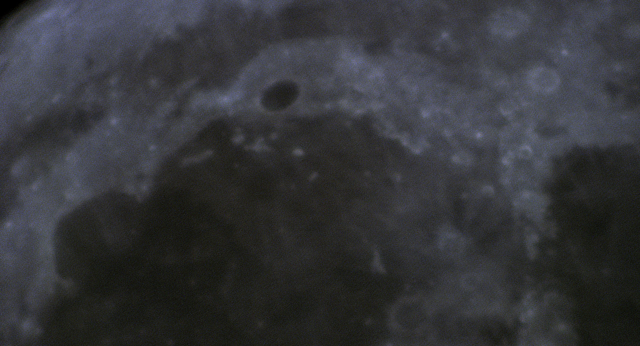

Pokud nejde zaostrit i pri uplnem vytazeni vytahu, resenim by mohl byt extender (prodlouzeni).
Re: Kamera k dalekohledu
K tomu používám Barlowovu čočku 5x.
Obraz se mi podařilo lépe zaostřit, ale v programu
sharpcap to ještě není úplně doostřené.
Předem děkuji.

A nejsou spise nerealne pozadavky na kvalitu zaostreni ? Dej sem fotky jak se ti to podarilo zaostrit.
Barlow nepouzivej.
Barlow nepouzivej.

Barlowovu čočku používám, proto abych planetu zvětšil.
Předem děkuji

S lowend technikou lepsi vysledku nedosahnes v kombinaci s barlowem. Seeing taky vnasi sve negativa. Na zacatky to nemas nejhorsi vysledky.

Dalekohled s Barlowem ti dává zvětšení cca 125x, což je na tu optiku na hraně použitelnosti.
Pokud pozoruji tvůj obraz Saturna na monitoro ze vzdálenosti cca 600mm, tak to odpovídá pohledu do dalekohledu se zvětšením 200x. Navíc chybí dost světla. Nevím, jakou má expoziční dobu kamerka, ale předpokládám, že bude minimálně 1/50s nebo delší, a to se projeví v obraze rozmazáním seeingem - vzduchem. Oko si s tím poradí, pamatuje si krátké problesky ostřejšího obrazu. Při focení sólo snímkem vyjde ostřeji tak 1-2 obrázky ze 100. No, a nevíme , jaké je nastavení kamery, expozice , rozlišení , v jakém režimu snímání ...

Kamera má rozlišení 1280x720 15 snímků za sekundu.
Nemůžu se dostat na rozlišení, které kamera podporuje 640x512 26 snímků.
Expozici jsem měl v sharpcapu 62,5 ms.

Takže jste to dělal jako video ? A ten publikovaný obrázek je v nějakém programu zpracované video? Nebo jak vznikl a z jakého obrazového formátu ?

Video vzniklo v programu sharpcap, 6minutové nahrané video.
Pak jsem video dal do programu pipp, který zastavil cestování Saturna.
Potom toto video do programu autostakkert, který udělal tif obrázek Saturnu.
Následně jsem obrázek zkoušel doostřit přes vrstvy v Registaxu 6.
Předem děkuji.
