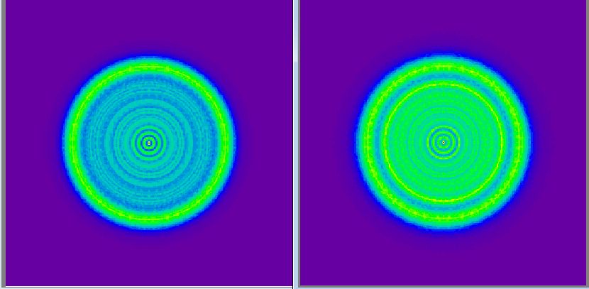

Zdravim. Dnes som sa pokusil urobit startest a dopadlo to podobne ako je to na obrazku z cloudy nights. Anglicky moc neviem a preto prosim vas ake je to zle s mojou ED100? Okular som pouzil TV plossl 8mm a BCO 6mm, v oboch pripadoch takmer rovnaky vysledok. Obrazce boli dost odlisne pred ohniskom a za ohniskom. Dakujem. :cry:

Je to důkaz sférochomaticé a sférické vady. U dvoučočkových ED objektivů je to celkem běžné (viz obrázek návrhu), jen výjimečnou kombinací skel (speciálních) se podaří sférickou vadu potlačit. Důležité je jaká je pak kvalita při zaostřeni. Můj návrh má kvalitu polyStrehl 0.96. Minimální kvalita pak je, Rayleigho kriterium, Strehl 0,8, tedy rozdíly budou markantnější.

Já to řeknu jednodušeji, přijde mi to celkem v pořádku, rozhodně nemáš žádný šmejd, nebo nepovedený kus. Jistě, nechalo by se obsáhle diskutovat , jestli by to mohlo, či mělo, být lepší, ale za mě bych byl spokojen.

Dakujem, uz som kludnejsi. Po starteste som bol dost znepokojeny, lebo som ocakaval rovnake obrazce, ale vyzera to tak ze to bude fakt asi celkom O.K. aj ked nie idealne. Hviezdy s vyssou magnitudou zaostrim do ostrych bodiek aj pri velkom zväcseni, ale jasnejsie hviezdy uz zaostrit celkom nedokazem a tiez sa mi okolo nich nevytvori taky idealny kruh, skor take obluciky. Ale snad to nebude az take zle.

U jasnějších hvězd je obraz jakoby náročnější na seeing. Test na hvězdě tedy potřebuje dost dobrý seeing. Ten bude taky ztěžovat pozorování planet. Horší obraz planet má na svědomí spíš právě seeing, než kvalita optiky. Po nějaké době pak zase bude možná omezující průměr objektivu. Zatím jsou ale planety nízko a Mars moc daleko. Vhodný čas pro poznávání svého dalekohledu ED 100.
