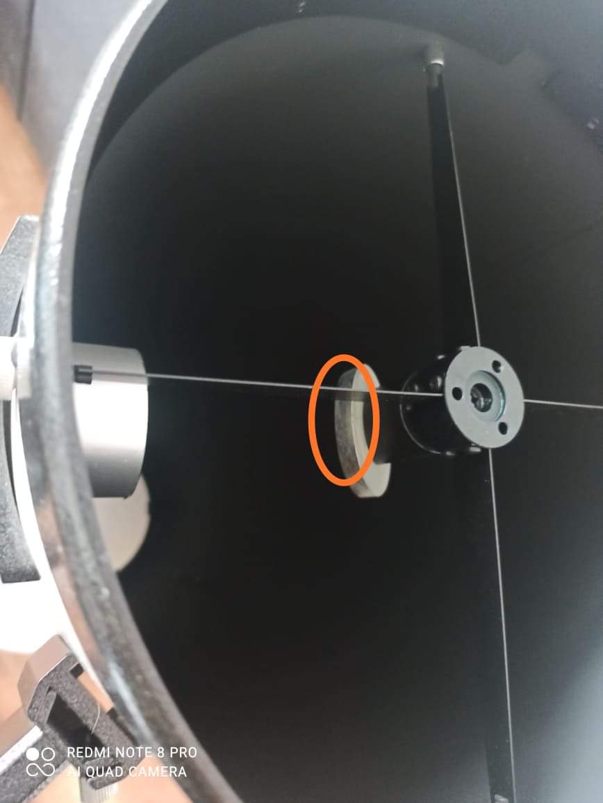

Také na fotce nevidím nic špatného. To že je vidět hrana a bok sekundárního zrcátka je normální. Bez kolimátoru to neseřizuj.
Když nasadíš okulár a zaostříš na hvězdu, tak vidíš šedivý půlměsíc?

Není to spíš bok toho zrcátka?

PetrK píše:Také na fotce nevidím nic špatného. To že je vidět hrana a bok sekundárního zrcátka je normální. Bez kolimátoru to neseřizuj.
Dovezl jsem si ho ve dne a při zaměření baráku v dali tam právě byl. Kdyby to v okularu nesli vidět, tak bych to ani neresil

To, co máš na prvním snímku označené, je jednoznačně okulárový výtah.
A protože to je snímek z pozice oka u okulárového výtahu, a obraz je celkem centrický, tak nemůže být výrazně špatná ani kolimace ( a určitě se nadíváš na hranu sekundáru, to bys neviděl takhle primár s centricky umístěným sekundárem )
A pokud tam dáš okulár , tak ve dne ti ten lesklý tubusek okulárového výtahu hodí reflex v podobě lesklého měsíčku.
Naposledy upravil(a) MilAN dne 18. 01. 2021, 15:32, celkem upraveno 1 x.

Jestli myslíš ten půlměsíc, který jsem označil zeleně tady:
tak ano, to je bok sekundárního zrcátka, a je to v pořádku, mrkni na tento diagram:
Bok tam vidět je, ale ničemu nezavazí.
Jinak to malé kolečko, ze kterého vedou 4 linky, je sekundární zrcátko, které samo sebe vidí v primárním zrcadle. Takže plus mínus autobus je to správně. Možná to bude chtít doseřídit kolimátorem, ale zatím to nech tak! A pokud se v tom chceš mermomocí co nejdřív vrtat, tak si seřiď hledáček. Po kolimaci to budeš muset udělat ještě jednou, ale aspoň se do té doby zabavíš :D

Super, tak to nemám rozbité :D Jakým způsobem se serizuje hledáček? Namířim s ním na hvězdu a pokud nebude v okularu ve středu, tak ten hledáček posteluju potřebným směrem aby byla?
