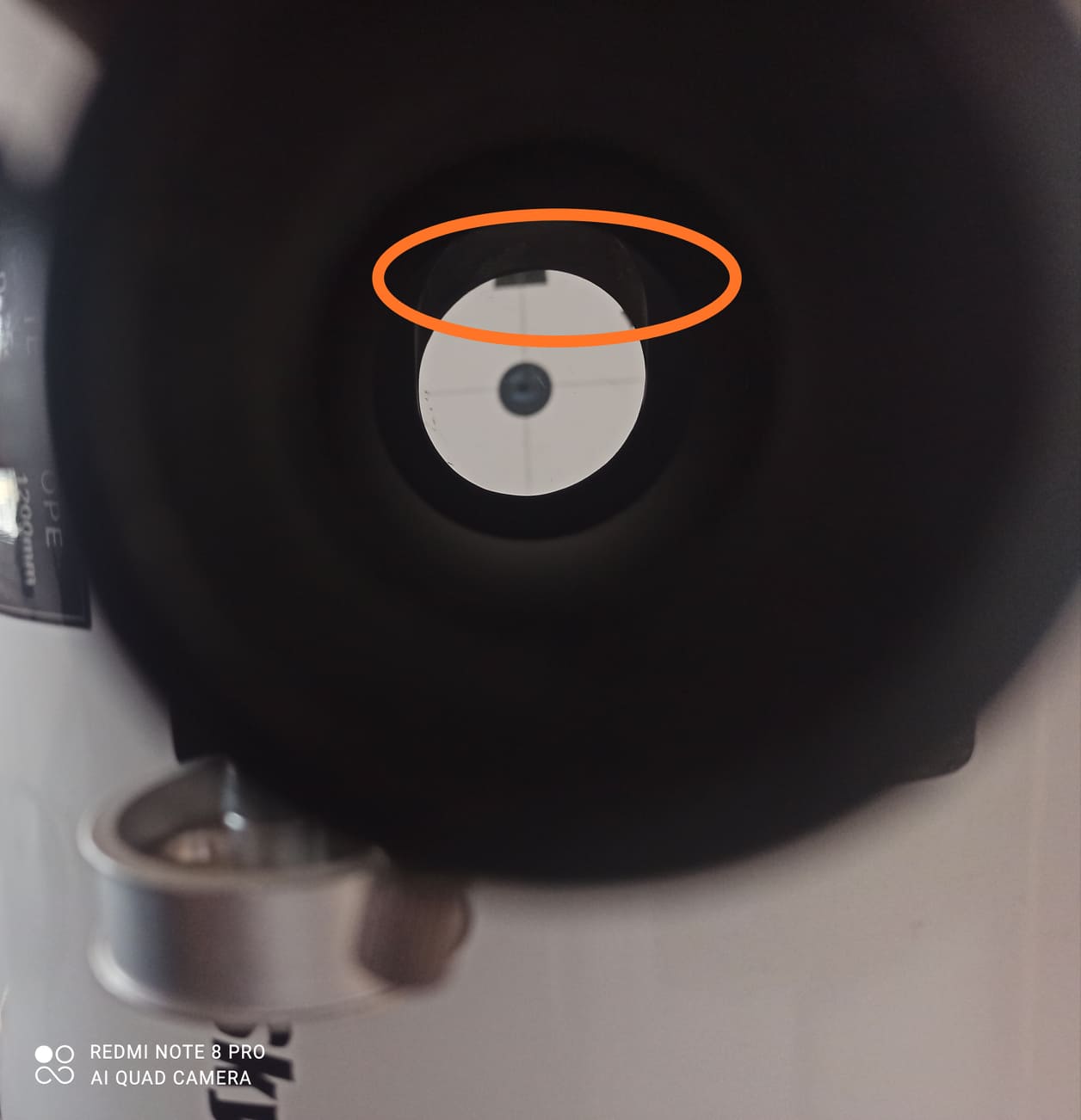

Ahoj. Koupil sem si z bazaru Dobson 10". Potřebuju seřídit sekundární zrcátko. Vidím v okularu šedivý půlměsíc, což je způsobeno tím, že vidím krom plochy zrcadla i jeho šikmou hranu. Steluje se to těmi čtyřmi závity na boku? Zda se mi to už moc vyklonene. Přiložil bych fotky, ale nevím kam je dát. Sem jsou moc velike

Přikládám fotku, kterou mi T.omas poslal na Facebook. Poradil jsem na to nesahat, dokud nebude mít kolimátor, pak se sejít s někým zkušeným a nechat si poradit. Mezitím pozorovat.
Příspěvky: 25083
Věk: 76
#2085
Kolimace se takhle nepozná, ale není v ní vidět nějaký zásadnější problém. To , co tam máš označeno, je konec okulárového výtahu, který stíní. Tahle to ale má většina Dobsonů s Crayfordovými okulárovými výtahy. Jediná schůdná cesta, jak to zmírnit nebo se toho zbavit, je použití co nejnižších redukcí do OV, nebo použít okulárů s co nejmenší vzdáleností barel/ohnisko . Poslední více konstručním zásahem je posunout primární zrcadlo blíže k sekundáru na kolimačních šroubech.
