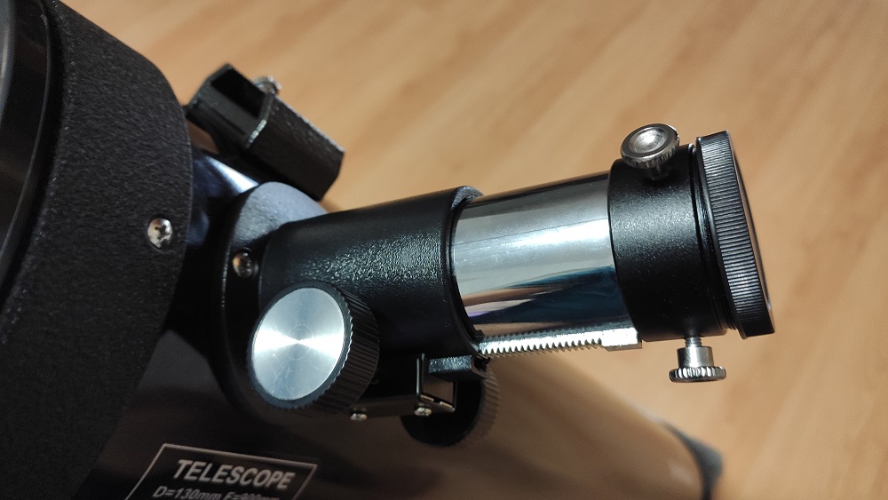

Ahoj.
Prosím pěkně nějaké rady k vytunění výtahu? Jak vymezujete vůle?
Originální výtah na mém SW 130/900 má šílené vůle. Pokud do něj strčím kolimátor a jen tak volně žádnou silou kinklám do stran, tak tečka z kolimátoru lítá na primárním zrcadle klidně o 2-3 cm po zrcadle. Vůle ve výtahu je samozřejmě největší při jeho vysunutí.
Ona ta konstrukce je vůbec taková divná. Jsou to defakto jen dvě trubky v sobě a dole hřeben, ale vnitřní průměr vnější trubky je asi tak o 1mm větší, než vnější průměr vnitřní trubky. Vnější trubka má jen na konci jakoby zahnutý hrany dovnitř, takže je v tomto místě užší.
Původně tam byla jen zevnitř na vnější trubce nahoře nalepená taková tlustší páska, která vůli částečně vymezuje.
Zkoušel jsem si vytisknout takové pouzdro, kterým bych vůli mezi trubkama výtahu vyvložkoval po celém obvodu krom drážky dole na hřeben. Vložka tlustá 0,4mm to hodně zlepší, ale nevymezí to úplně. Stále lítá tečka z kolimátoru cca 1cm od středu v některých polohách.
0,6mm už je moc a výtah už chodí hodně ztuha. 0,5 nevytisknu, protože na to nemám trysku do tiskárny.
Vymezit zbylou vůli nějakou lepící páskou?
Jak velká vůle ve výtahu je běžná?
Bohužel výtahů na tenhle průměr moc není, nebo jsou drahý jek celý dalekohled.
Zkoušel jsem koupit jeden z číny co by tam pasoval. Ten sice vůli prakticky žádnou nemá, ale zas má na prd řešený upínání okulárů.
Bresser 150/750
V originálu tam byly 2 teflonové pásky a pro vizuál skoro lepší, než laciný Crayford
Několik těchto výtahů jsem upravil následujícím způsobem:
Výtah rozebrat a odstranit původní mazivo.
Namazat vhodným mazivem a složit, mimo osy ostření s pastorkem.
Na horní straně výtahu (po stranách aretačního šroubu v ose dalekohledu) jsou dva imbus červíky, jejich nastavením vymezit vůli. Pokud jsou červíky volnější je třeba vymezit jejich vůli teflonovou páskou, aby se nepovolovali.
Vložit osu ostření s pastorkem a zkontrolovat vůli pastorku na ose ostření, případně vůli odstranit přiblížením osy ostření k hřebínku.
Po tomto zásahu je výtah použitelný, malá vůle zůstává v záběru pastorku do hřebínku, ale s tím se dá žít.

Já jsem měl verzi, kde to vymezování vůle úplně chybělo (a podle toho to taky vypadalo)...Mirda píše:Na horní straně výtahu (po stranách aretačního šroubu v ose dalekohledu) jsou dva imbus červíky, jejich nastavením vymezit vůli. Pokud jsou červíky volnější je třeba vymezit jejich vůli teflonovou páskou, aby se nepovolovali.
M:736 750 113
Přesně tak. Tady prostě nic není. Žádný teflonový pouzdro, žádný šrouby na vymezení vůle.

Já bych položil takovou kacířskou otázku. Nakolik ten vakl vadí skutečně pozorovanému obrazu?
Ponechme stranou kolimaci, ta se dá udělat snadno při zasunutém okulárovém výtahu. A pokud dovedeš vytisknout vložku 0,4mm, tak bych těmi úravami pro vizuálním pozorování u takového to dalekohledu skončil, maximálně jde navrtat oproti pastorku hřebínku dírka a do ní závit a polyamidový šroubek , který tu vůli vymezí
To asi nedokážu zatím posoudit.
Já si toho všiml při kolimaci. Zkolimoval jsem na stole s výtahem ve svislé poloze, pak jsem upnul dalekohled do montáže do nejběžnější polohy "na planety" s výtahem do strany a kolimace byla v háji, protože jen vahou kolimátoru si to sedlo do polohy, kdy kolimátor svítil asi 3cm od středu zrcadla (což jen tak mimochodem u 130mm zrcadla znamená prakticky o půlky poloměru).
Takže jsem to zkolimoval znovu v té nejčastěji používané poloze, ale je jasné, že jakmile namířím jinam, např. do zenitu, tak se to rozkolimuje.
Taky netuším co s tím udělá např. váha kamerky v barlow.
Kolimovat při zasunutém výtahu nejde. Jakmile se totiž opře do koncové polohy, tak se "narovná" a svítí to samozřejmě jinam, než při reálném použití.
Docela by mě zajímalo, jak velký vliv kolimace má.
Když např. s tou vložkou lítá kolimace do 1cm okolo středu primáru, což je stav, kdy se ještě paprsek vrací na terč kolimátoru, ikdyž na jeho okraj, tak zda toto ještě nemá vliv na pozorování, nebo už ano.
Včera jsem našel trysku 0,5, kterou jsem ani netušil že mám, tak zkusím vytisknout ještě vložku s ní a uvidím zda ještě bude výtah chodit hladce a co to udělá s vůlí.
