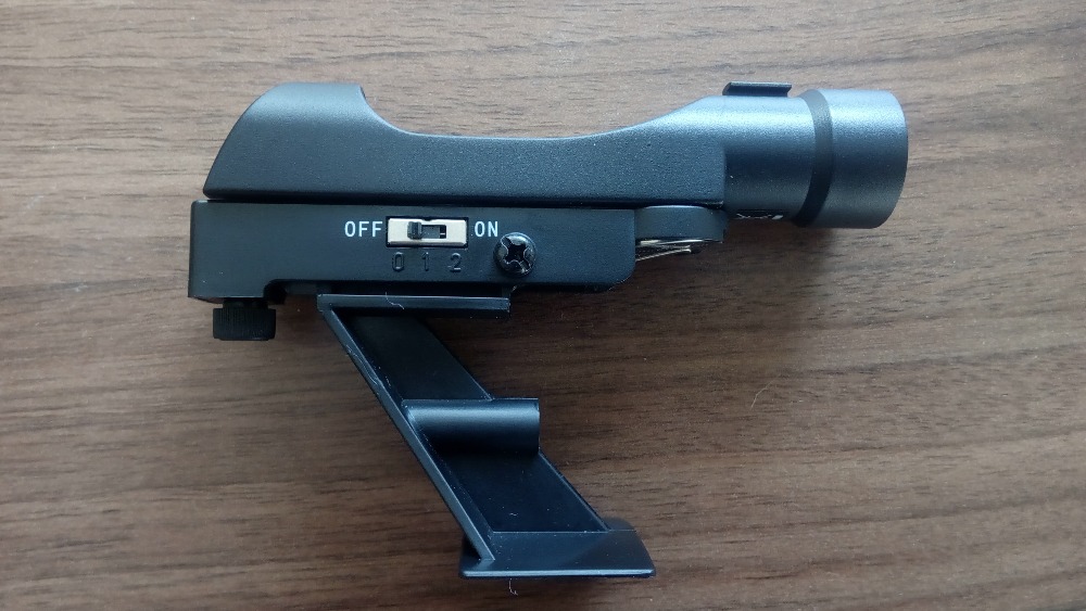

Dobrý den,
Chtěl bych vás poprosit o radu ohledně led hledáčku. Mám s ním tento problém: Když jdu na můj pozorovací flek, tak standardně všechny vehementy vytáhnu, složím a snad i nějak normálně seřídím. Jenom ta zaměřovací mrška už mi mírně řečeno pije krev. Nemohu docílit toho, aby mi zaměřovala přesně. Důvod? Je celá nějaká vyviklaná, šroubky, kterými se to nastavuje, jsou celé nějaké povolené. Když je utáhnu tak, aby se celý led hledáček nerozsypal, tak ho samozřejmě nemám dobře seřízen a z pozorování nic nemůže být. Máte někdo nějaký tip? Kdyby jste mi, začátečníkovi, poradili, byl bych vám velmi vděčný. Tak děkuji za odpověď a všem přeji pěkný den:-) (ten zítřejší ;) )
Začátečník
Bresser Spica 130/650 na EQ-2
Sním o Dobsonovi 305/1500 :oops: :)
Dansemacabre
Příspěvky: 1615
Bydliště: Konstantinovy Lázně
#1198
Příspěvek od Dansemacabre »
Jaký konkrétně typ hledáčku máš? Utáhni hlavně šroubky, kterými je red dot přichycený k liště, a utáhni botku v rybině dalekohledu. Pak nastavuj jen těmi dvěma šroubky k tomu určenými (horizontální a vertikální posun tečky). Jestli jsou šroubky rozviklané, je něco špatně, nebo se tam budou někde schovávat ještě malé aretační šroubky k utažení těchhle. Bez znalosti konkrétního typu je ale těžké radit...
P.S. taky záleží, jak silně hledáček k dalekohledu utahuješ - pokud pokaždé jinak, tak se to projeví (zvlášť je-li jen na jednom šroubku).
Chechulin
Příspěvky: 26
Registrován: 24. 06. 2017, 14:06
Bydliště: Kopřivnice
Věk: 27
#1199
Příspěvek od Chechulin »
Na LED hledáčku, který mám, jsou celkem tři šroubky, z toho dva slouží jako tebou zmíněný horizontální a vertikální posun tečky. Ten třetí je u placaté baterky. Jinak k dalekohledu ho "připevňuji" pouze zasunutím do takového plastového pouzdérka, které je k tomu určené. Je tedy možné, že v něm LED hledáček nesedí a proto se mi to celé hýbe? Pokud bude třeba, vyfotím i to plastové pouzdro.
Ještě edit: Na hledáčku jinak není napsán žádný konkrétní typ. Nic víc, než že mi byl dodán k Bresseru 130/650 v jednom balení, o něm nevím...

vla
Příspěvky: 5575
Bydliště: Praha 6
#1200
Příspěvek od vla »
Proti aretačním šroubkům bývají pružinky jako protitlak, pokud máš protikus na dalekohledu hodně mimo osu může se stát, že je poloha nejistá, protože pružinka už proti šroubkům dostatečně netlačí, už jsem to zažil, takže případně upravit upevnění upínací patky na dalekohledu. Obecně je to plastová jednoduchá věc, neměla by se ovšem samovolně viklat, ale po seřízení bys na ní neměl šahat, nebo za ní posunovat dalekohled atd. někdy se stává, že je třeba hledáček seřídit při každém nasazení, sice jen o trošku, ale je to potřebné. Pokud má regulaci osvětlení seřiď ji na minimum, jinak se přesného ustavení nedočkáš, protože bod je moc velký. Pokud se bavíme o dalekohledu co máš v profilu ber to jako to nejlevnější co lze koupit a s tím je spojena i kvalita, takže případné domácí doladění lze očekávat.
