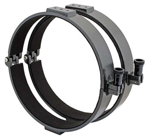

Příspěvek od ok1in »
Zajisté:
http://www.supra-dalekohledy.cz/objimky ... -4407.html
http://www.supra-dalekohledy.cz/lista-s ... -4440.html
Kupoval jsem tento typ nedávno (i když jen 8") pro jeden pokus s mým "Vlčkem" a byl jsem nadmíru spokojen. Myslím, že na Supru jsou jen dobré reference, a neber to prosím jako nějakou hloupou reklamu, je to prostě tak... :idea:

A nevadí u dobsona ty plastové úchyty po stranách na uchycení k dobsonově bedýnce ? Nebo ty kruhy se dají za to ?
Myslím, že nevadí. Kruhy upevníš na lištu a ty boční držáky/kluzáky by neměly vadit - budou mezi kruhy. Jako je to např. tady - http://www.astro-forum.cz/viewtopic.php ... 75#p211575

Jsou i nějaké kruhy, které mají stejné díry na obou stranách? Tady u těchto je na horní straně fotografický závit a dole se připevňuje lišta. Já bych potřeboval, aby byly obě strany totožné. Rád bych kruhy využil tak, abych z boku upevnil kolébku robsonovy montáže.
Ona by ta lišta šla možná i na tu druhou stranu (Fotozávit je přece taky závit), podívám se ti na to odpoledne, ale mám pocit, že ten šroub pro foto jde sundat, tak jak je to na té druhé liště - zůstane pak jen díra se závitem...

Příspěvek od SHaitan80a »
MilAN píše:A ty máš teď Dobson nebo Newton s kruhy ? Mohl bys víc popsat, co chceš jak kombinovat ?
V tuto chvíli nemám nic, co se týče kruhů. Tubus má průměr zhruba 195 cm a přemýšlím, jak jej umístit na dobsonovu montáž. Má představa byla dva kruhy, mezi nimi po obou stranách tubusu nějaká lišta s dírkami. Na tu pak můžu namontovat půlkruhové kolébky pro umístění na bedýnku. Zároveń je budu moci na té liště posunout pro případnou změnu těžiště.
Abych však lištu mohl upevnit ke kruhům, tak jsem hledal v ideálním případě kruhy, které mají obě strany stejné. Jinak ssamozřejmě můžu použít i ten fotozávit. Jen jsem se mu chtěl vyhnout :)
Obdobně jen bez lišty a napevno to mají např. OO viz. http://www.orionoptics.co.uk/MOUNTS/dobsonianmount.html
Při jejich ceně jsem si však bedýnku raději vyrobil.

Příspěvek od Bill »
ok1in píše:Ona by ta lišta šla možná i na tu druhou stranu (Fotozávit je přece taky závit), podívám se ti na to odpoledne, ale mám pocit, že ten šroub pro foto jde sundat, tak jak je to na té druhé liště - zůstane pak jen díra se závitem...
Já mám taky pocit, že jsou obě strany stejné.
Když jsem si koupil starší malý dalekohled, tak jsem na kruhy namontoval lištu a pak jsem zjistil, že z druhé strany už jedna lišta je... :-D

Tak ty SW objímky určitě nejsou z obou stran stejné
http://www.supra-dalekohledy.cz/montaze0/objimky/
a navíc se domnívám, že na ten průměr 195 mm žádné nejdou.
Myslím, že na toho Dobsona jdeš zbytečně složitě, ž by to chtělo najít nějaký jednoduchý vzor. Pokud sleduji tvoje příspěvky od začátku, tak myslím, že tohle není zrovna způsob, jak se naučit dělat Dobsona pro uvažovaný pozdější velký průměr.

Příspěvek od Bill »
No ten můj dalekohled byl GSO. Netvrdím, že jsou úplné stejné, ale každopáně lišty šly dát z obou stran...
SHaitan80a píše:...Tubus má průměr zhruba 195 cm a přemýšlím, jak jej umístit na dobsonovu montáž...
Tak teď jsem se v tom nějak ztratil. Psal jsi, že sháníš kruhy na 10", ale tady píšeš průměr 195 cm...
Zdravím všechny, jaké kruhy a lištu pořídit abych mohl dát na montáž dalekohled dobson 10 (254/1200 mm) ? Díky.
