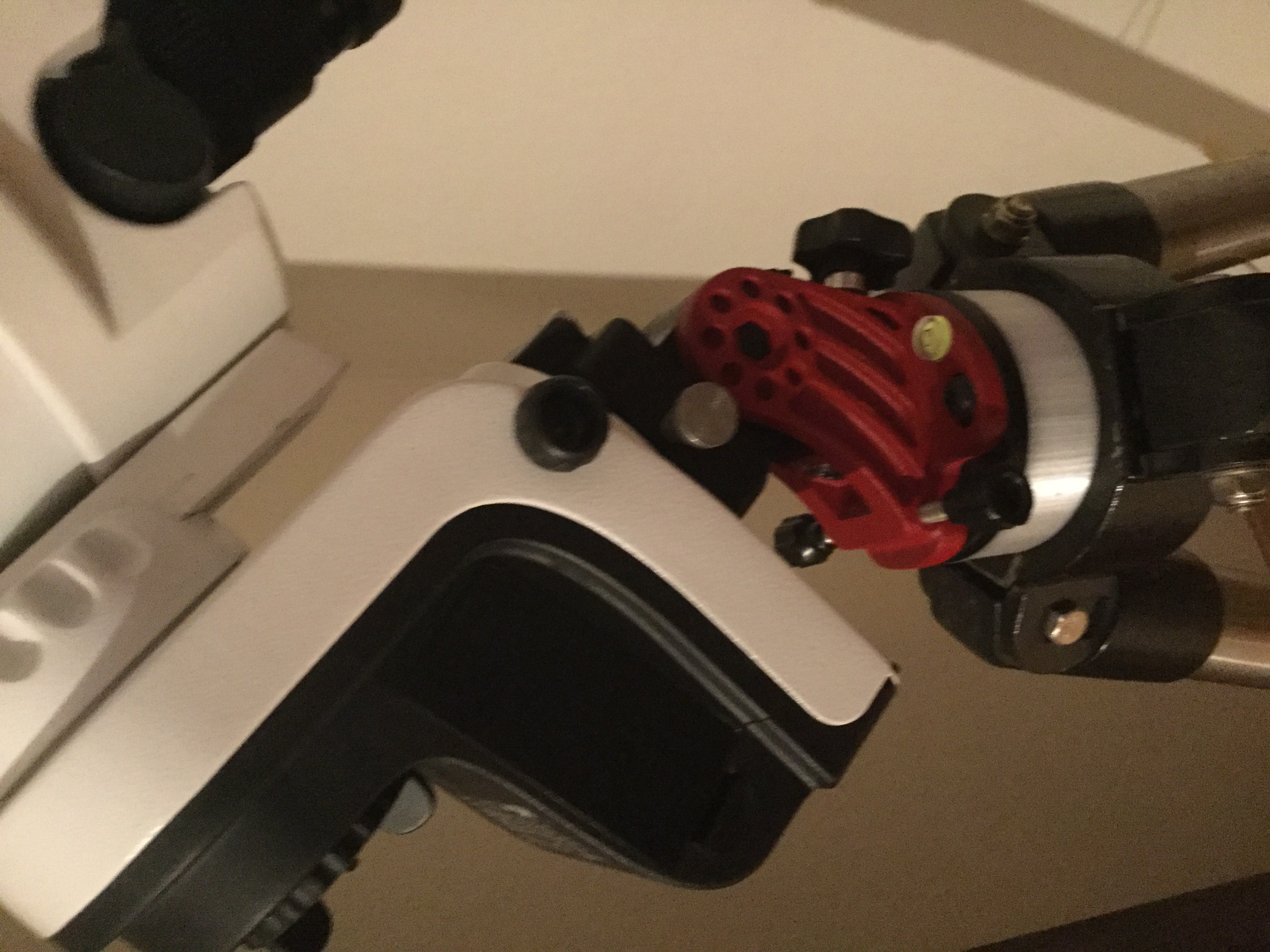

Julo píše:Dá sa to používať aj na statíve od EQ5 / HEQ5 , bude to pasovať ?
S redukcí to samozřejmě jde.
Re: Sky-Watcher AZ-GTI
Napsal: 01. 12. 2018, 20:55
od Stratus
To je z Polska? V Supře mi nic takového nenabízeli ...
Napsal: 01. 12. 2018, 21:28
od lsl00
Ten mezikus pod klinem je DIY.
