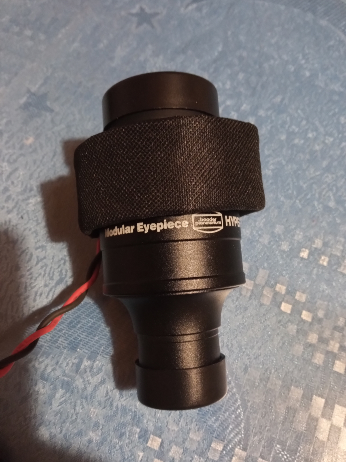

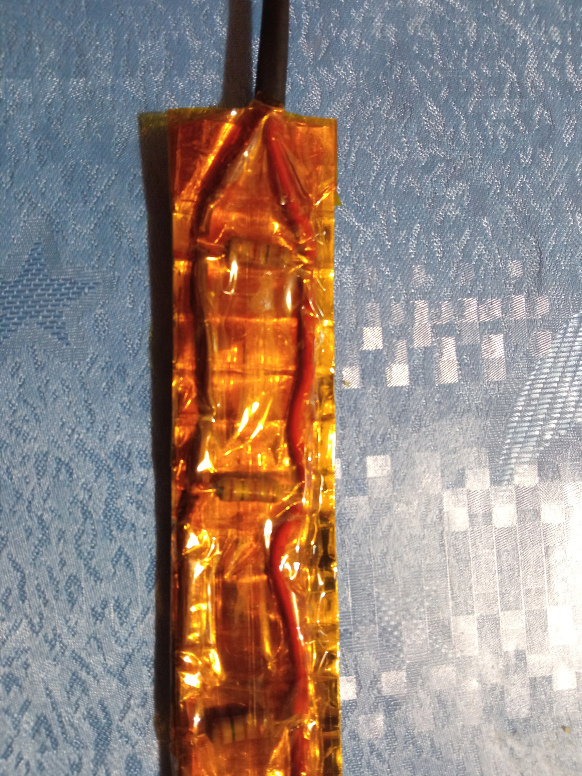

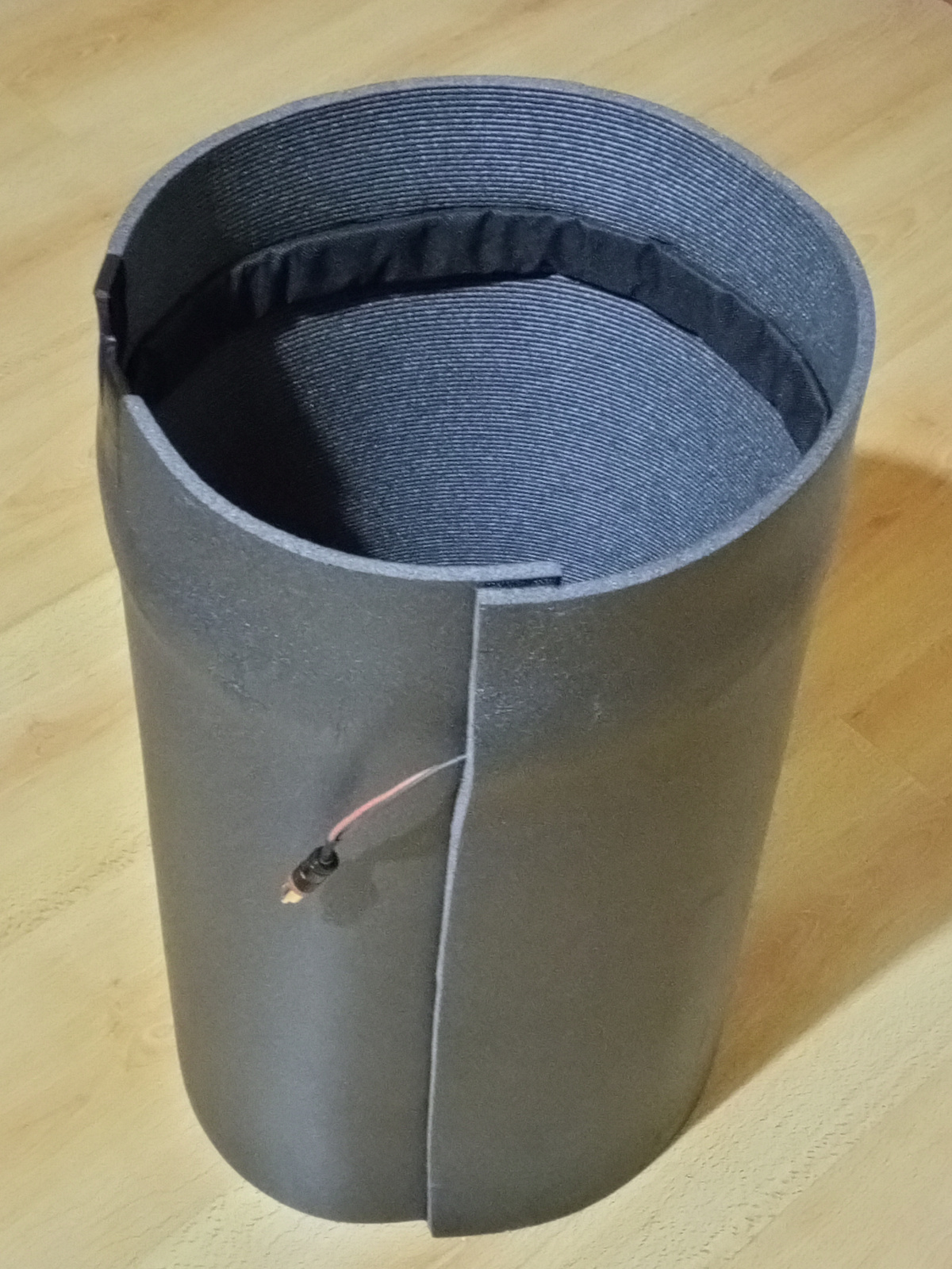

Tak sem hodím svoje DIY vyhřívání.
Paralerně zapojené rezistory, důsledně zaizolované kaptonovou páskou a podlepené termoreflexní fólií. Pásek pro vyhřívání okuláru má ještě dodatečnou izolaci z pěnovky. Celé je to nasoukané do textilního tunelu. Pásek do rosnice má po celé délce suchý zip, okulárový má sucháč jen na koncích. Rosnice je vyrobená z karimatky 6 mm a spojená je samolepícím suchým zipem, stejný je i pro přichycení vyhřívacího pásku (jsou tam vidět pěkně otlačené rezistory).
Parametry vyhřívání - rosnice 20 W, okulárový pásek 7 W. Rezistory jsou dimenzovány až na dvojnásobný výkon. Na plno je naměřéná teplota pásků 50 °C.
Regulátor obsahuje pojistku, vypínače, indikační LED a dva moduly PWM regulátorů koupených jako hotový celek. Krabička je 3D tisk.
Celé to vyšlo v dílech a materiálu, včetně silikonových vodičů, na nějakých 1200 Kč.
