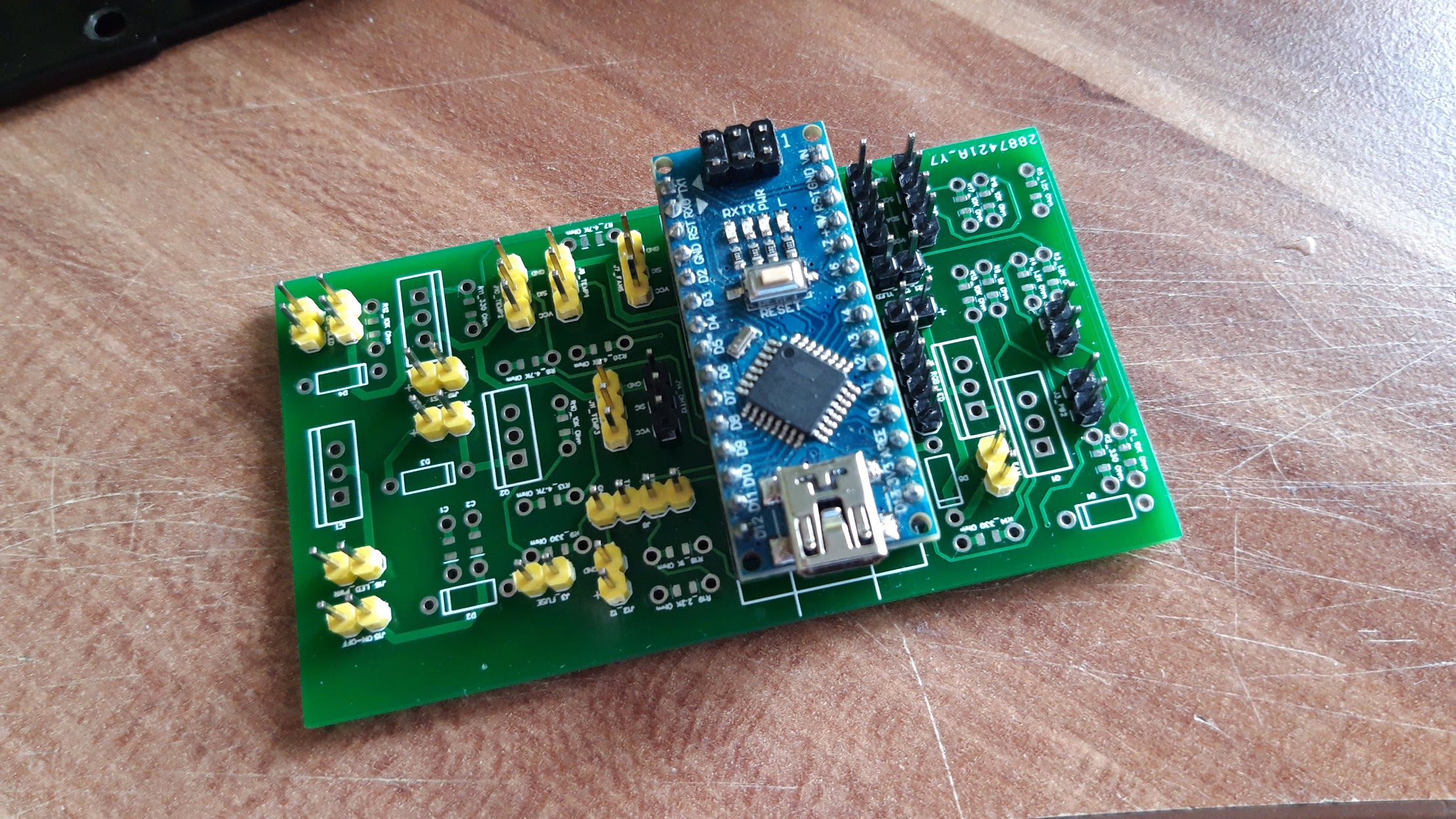

Tak jsem našel toto vyhřívání co jsem našel na netu. již jsem si tištěný spoj podle obrázku překreslil a zmenšil. Rovněž jsem nechal vyrobit v původní velikosti.
Arduino Nano Dew Controller Pro
https://sourceforge.net/projects/arduin ... rollerpro/
a zde je podrobný návod včetně seznamu součástek.
https://stargazerslounge.com/topic/3464 ... p-by-step/
Problém je najít všechny součástky v jednom eshopu, cena součástek je 1000 kč, ale poštovné také kolem 1000 kč, bohužel.
Až to všechno dorazí, tak dám vědět jak jsem dopadl a jak to funguje. Umí se to starat o vše. hlídá si to venkovní teplotu, teplotu topného pásku, rosný bod a jiné veličiny. Jako bonus je, že to jde ovládat buď přes PC, nebo přes ovládací prvky na samotném zařízení. A samotné ukládání hodnot do grafů atd.
Za pokus to stojí :-) alespoň je doma co dělat :-D
Zde je zmenšená verze. Snad se mi tam chladiče na MOSFETy vejdou :-)

Pěkné, ale je to kanón na vrabca :) Aspoň pro mě. Mě by klidně stačilo malé zařízení, které by se USB portem připojilo k malině a existoval by pro to INDI ovladač. Snad něco takového i je, ale zatím jsem to nehledal.

Myslel jsem spíš nějaké DIY řešení

hades píše:Pěkné, ale je to kanón na vrabca :) Aspoň pro mě. Mě by klidně stačilo malé zařízení, které by se USB portem připojilo k malině a existoval by pro to INDI ovladač. Snad něco takového i je, ale zatím jsem to nehledal.
To si nemyslím, bude to buď autonomní, nebo přes PC. Hlavně si to bude hlídat rosný bod a korigovat teplotu ohřevu.
Do teď jsem vše ručně nastavoval a myslím, že kolikrát moc topím ze strachu, že se mi to zamlží ( orosí ) nebo zamrzne optika.
Pak se před dalekohledem nejspíš itetelí vzduch což zrovna není ideální ( má teorie )
Tohle zařízení si to prostě pohlídá a nastaví, podle okolí.

Nepotřebuji autonomní řešení, proto píšu, že bych to chtěl připojit na malinu. Ale i tak si myslím, že zcela autonomní řešení může být mnohem menší, postavené na jediném Arduinu Nano. Jenom parametry bys tomu nastavil při připojení k PC, dál už by si to fungovalo samostatně

Tohle bylo vyvinuto i pro vizuální pozorování, kdy po ruce nemáš PC.
Arduino se mi moc líbí a rád s ním pracuji, ale programování na takové úrovni je mimo mně :-( a vymyslet software pro ovládání asi také není nic jednoduchého.
Proto jsem rád, že někdo něco vymyslel, funguje mu to a veškeré info volně zveřejnil.
