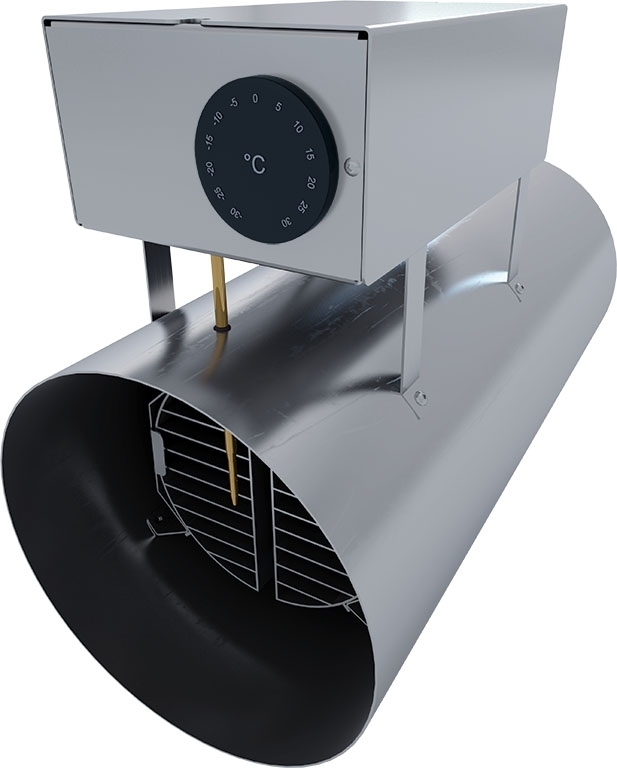

Když ohřívač, tak by se dalo tohle připojit rovnou k Newtonu
- atrea-epo-ptc-160-0-4-kw-ohrivac-vzduchu-a161200-2-91058.jpeg (109.58 KiB) Zobrazeno 1363 x
