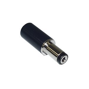

MilAN píše:A ta nemáš vstup do regulátoru jackem ? Cinch jsem tedy u žádného ještě neviděl.
Milane, mám v regulátoru tento vstup:
http://umsle.peklo.biz/img/1551279086.jpg
Sestavil mi to jeden dobrý uživatel AF. Zítra bych rád zašel do GES electronics ať mi tam nabídnou nějaký zdroj (12V, min. výstup 5A)
SW 203/1000, EQ6-R synscan goto, Canon EOS 450D mod., DBK 21AU618.AS, QHY-5 II, ZWO ASI 224 MC
hades
Příspěvky: 3915
Re: Vyhřívání
#317
Příspěvek od hades »
Tak si tam sebou ten regulátor vem a oni ti určitě poradí dobře. Mimochodem to vypadá na napájecí konektor 2,1/5,5 http://www.sezam.cz/napajeci-konektory- ... -do-panelu
Je to běžně používaný konektor pro napájení malými napětími

pedrosanchez píše: Sestavil mi to jeden dobrý uživatel AF. Zítra bych rád zašel do GES electronics ať mi tam nabídnou nějaký zdroj (12V, min. výstup 5A)
Tak proč píšeš, že tam máš Cinch a potřebuješ na něj redukci na napájení ?

No já se předem s výrobcem domluvil, že mi tam dá cinch 2,5 a mezitím jsem si obstaral zdroj.

Co je cinch 2,5? Cinch je snad jen jeden a to ten co se pouziva na audio/video asi 40 let a obcas ho nekdo pouziva na pripojeni vyhrivani.
https://en.m.wikipedia.org/wiki/RCA_connector
Pak existuje jack konektor, ktery je tu asi 100 let od prvnich telefonich ustreden a v provedeni 3,5mm pripadne jinym se pouziva treba u sluchatek
https://en.m.wikipedia.org/wiki/Phone_c ... ojacks.jpg
A pak tu jsou casto pouzivane kulate napajeci konektory pro spotrebni elektoniku (bohuzel se to pouziva i u astro a i profi veci) a to jsou nejcasteji rozmeru 5,5/2,5 mm a 5,5/2,1mm
https://images-na.ssl-images-amazon.com ... baSPcL.jpg
O jaky jde tedy konektor? Pisu to sem hlavne pro ostatni, protoze az to tu bude cist jednou nekdo jiny, tak mu to muze udelat v hlave docela gulas.

Já se v tom nepřehledném světě konektorů a redukcí moc nevyznám, takže jsem se s tím už nechtěl babrat, přinesl to do GES Electronics a tam si pořídil zdroj a jakousi redukci - viz obrázek
http://umsle.peklo.biz/img/1551354175.jpg
Předpokládám, že to bude OK, doma vyzkouším.
