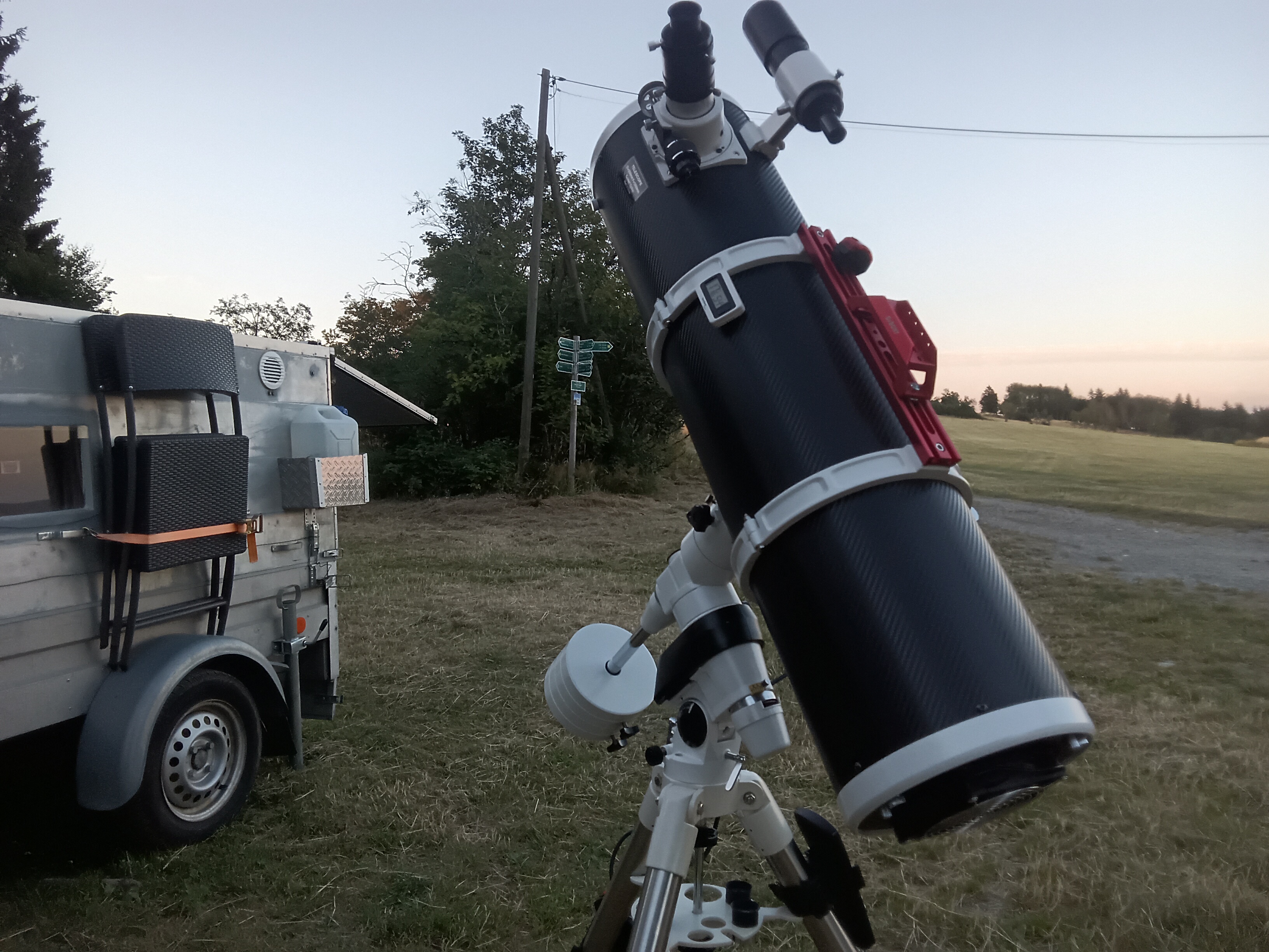

Jako (spolu)zakladatel tohoto vlákna se po dlouhé době vracím, abych napsal, jak to s hvězdárnou ve vozíku nakonec celé skončilo.
Nakonec z toho sešlo, jelikož jsem poslechl rady místních moudrých mužů, že je to jednoduše blbost.
Ale protože se nerad vzdávám a v noci jsem stále nemohl spát, tak jsem do mého přívěsného vozíku vyrobil alespoň spací „astro“ karavan.
Spím v tom, převážím v tom astromateriál, vařím, sprchuji se. V bedně vpředu je baterie (50 Ah) od Hádese, která napájí karavan i montáž zároveň. Je tam plynový vařič i čínské topení Vevor 5 kW. Na boku mám pumpovací sprchu až pro 4 osoby. Zbytek vidíte na fotkách.
Takže aspoň něco vzniklo.
Je to skvělé astro zázemí.
Nástavba (váha pouhých 200 kg) je na vozíku jen na sponách a během 5 minut jde celá sundat. Po odmontování skříňky je to zpět jen obyčejný holý přívěsný vozík, na kterém nejsou vůbec žádné zásahy. Takže STK vždy OK.
Dal jsem si za úkol, že to celé vybuduji z odpadu kolem sebe.
Materiál na tuto nástavbu byl zcela zadarmo a je vyrobený ze sajtny kamionu. Je profilovaná, takže pevnost je fakt neskutečná, a izolace tam také nějaká je.
Bednu vpředu na oji jsem vyrobil také zdarma z plechů vyhozeného plynového vařiče.
Skříňky uvnitř? – zase zdarma. Jedná se o vykuchané vyhozené mikrovlnky, které jsem přejel kobercem.
I LED diody uvnitř jsou z vrakoviště. Střešní okno? – vrakoviště, zdarma.
Boční okénka? – dvojitá okénka z vyhozené sušičky (zdarma).
Makrýzka? – hliníkový stativ ze starého dalekohledu od Hamy (zdarma).
Kupoval jsem jen koberec, milion nýtů, milion vrtáků, kotouče, tmely, lišty, 4 metry čtvereční slzičkového plechu a další spojovací materiál a nějaké drobnosti jako zámek, lepidlo atd.
Cena celkem? = do 300 euro vše + 120 euro bufík od Vevoru + nákup baterie 160 euro. (Dříve stará těžká olověná baterie nevyhovovala – byla ale zdarma.)
Při stavbě mi zahynula flexa, vrtačka i nýtovací kleště – po reklamaci nové, takže mám nakonec i nové nářadí zdarma. V Německu to vymění hned a bez keců.
Testováno v –20 °C – spaní ve slipech. V Norsku jsem to málem převrátil na ledovci, v Bosně jsem s tím zapadl uprostřed minového pole. Dosažená nejvyšší rychlost – 160 km/h.
Kdekoliv s tím zastavím, každý to chce vidět a každý si to fotí – jsem za exota.
Stále tam něco vylepšuji, dodělávám a předělávám.
Ještě tam hodím hliníková kola z Golfu 2 nebo z Felicie a obuji tam pořádné outdoor pneu.
Až s tím konečně skončím a uznám, že takto to už nechám, zaplatím někomu spreje a nechám to posprejovat do vojenské kamufláže – viz ty 2 poslední fota jako vizualizace od AI.
Kdyby měl někdo zájem o další fotky či rady, doplním.
Pokud by někdo z vás, které tu trochu znám a kterým důvěřuji, chtěl přijet za pekelnou astronomickou tmou do Durynského lesa, zdarma mu to zapůjčím a doporučím dobré lokality pro pozorování.
