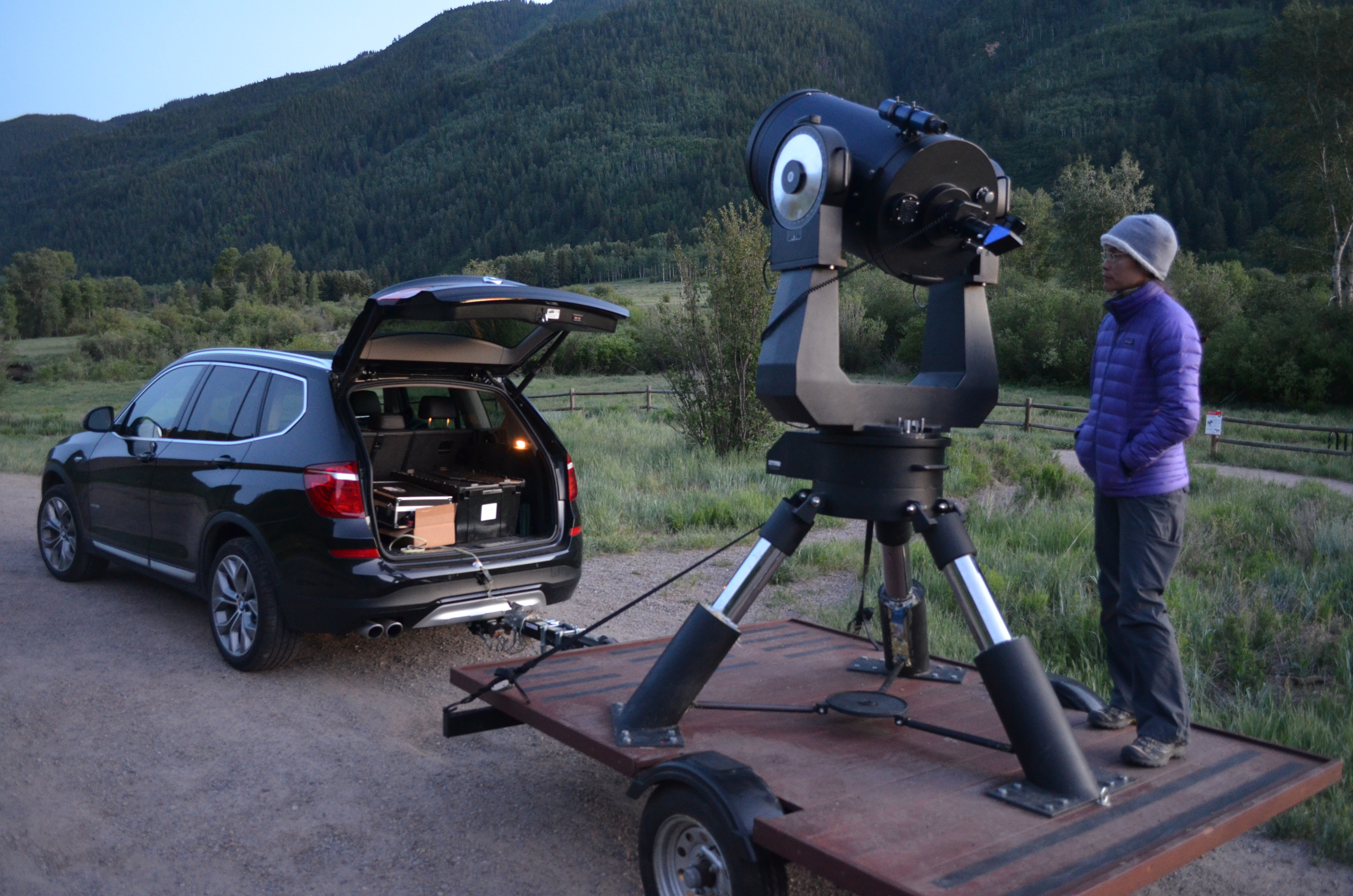

V kontextu předchozí debaty si dovolím mírně přispět i já. Hledal jsem nějaké info pro mé Meade LX200 16", když vtom na mne na astromartu vykoukl tento "krásný" obrázek. Pokud se chcete tedy definitivně utvrdit, kudy cesta opravdu nevede, postuji naprosto skvělý příklad. Když jsem obrázek do paměti mého noťasu ukládal, musel jsem jej nějak pojmenovat. Myslím, že "debil s meade" je opravdu k věci :-)

Já, s dovolením, kdybych se fotil u jakékoliv voloviny, tak bych si tam dal alespoň nějaký okulár... :mrgreen:

To by si pak musel pro pozorování v téhle poloze přidat ještě štafle a z ilustračního obrázku na téma "nejslabší článek" by se rychle mohla stát ilustrace na téma "Darwinova cena".

Soude podle tech lan dopredu on s tim takto jezdi. Pokud nedava dalekohled na sedadla jako ja, tak ani nechci domyslet nejake ptaky, odletujici kameny nebo snad ty zavory omezujici vysku vozidla na parkoviste. No hlavne ze to ma napevno pridelane 24mi srouby, zrejme pamatuje na tuhost pri pozorovani :lol: Roberte fakt dobre.

To je další zajímavý detail: uchycení sice vypadá bytelně, ale jestli dobře vidím, mezi nohami stativu a tím uchycením je to jen vycpané nějakým materiálem, který moc pevně nevypadá.

Ja vidim pri 100% obrazku jen bily flek pred levou nohou, podle meho jsou nohy stativu polozeny primo na voziku.
Pri detailnim prohlizeni mne zaujal jeste hledacek, ten pan musi hodne vyrust, aby do nej videl. Nebo se vytahne za svuj cop jako baron Prasil blahe pameti. :lol:

To, co jsem myslel, je vidět na noze nejdál od nás (pravá strana vozíku), ta černá roura je částečně otevřená a prostor mezi ní a nohou stativu (která je o dost užší) je vyplněný něčím, co vypadá jako namačkaná pokovená folie nebo tak nějak.

Nevim, mne se zda ze je ta folie na povrchu, ale mohu se mylit.

Ne, to je vycpané nějakým filcem, z důvodu, aby ty nohy při převozu nedoskákaly až k té trubce ve které jsou strčené, a netloukly se o ni. Tedy samotný dalekohled stojí vlastně volně na plošině přívěsu, ale nemůže vypadnout, protože ho na místě drží na šikmo přišroubované trubky.
Ovšem nechápu, jak s tím pozoruje. Při chození po vozíku se to musí šíleně klepat.
Že by sundával vršek a dával ho do auta při přepravě, se mi nezdá. Jeden člověk tu vidlici sám není schopen bezpečně sundat, natož zpět nasadit.

MMys píše: 12. 05. 2023, 18:02 Že by sundával vršek a dával ho do auta při přepravě, se mi nezdá. Jeden člověk tu vidlici sám není schopen bezpečně sundat, natož zpět nasadit.
Dva lidé to nejsou schopni nezpečně sundat :-) Nedovedu si představit, že bych s vidlí a OTA dělal krok dolů z vozíku.
