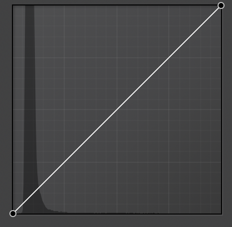

- Psion
- Příspěvky: 12862
- Bydliště: Praha
- Věk: 63
Re: M16 - Orlí mlhovina
Tmavá připadala, nepřipadala, to je silně subjektivní, histogram, jak psal astar či MMys, ukazuje přece jasně. Jestli někdo nastaví nejjasnější část fotky do 1/8 histogramu, tak musí být tmavé a řešit nastavení monitoru je zbytečné. No nic, už dám pokoj, "dosolíme si to sami, když to budeme chtít jíst"...
- histo.png (257.78 KiB) Zobrazeno 3802 x
- Roman (Rick)
- Příspěvky: 6266
Presne, je to subjektivne. Ja viem, ako vypada histogram. Aj pri Slnku v H alfe upravujem snimky tak, ze maju daleko k tomu aby bola biela na zaciatku histogramu a predsa sa to paci, hoci je to tmave. Ono jedna vec je cislo v histograme a druha je interpretacia estetiky. Co pre mozog znamena ze su urovne na nejakych hodnotach? Dosiahned kazdy uspokojenie, ked je seda na urovni 59? Asi nie, ze. Ani vecerna krajinka s dokonala vyvazenou bielou do studenych odtienov neposobi tak pekne, ako ked je vsetko posunute do teplych tonov, hoci je to technicky nespravne meranie ... Holt kazdy mame svoj vlastny "digitalno-analogovy" konvertor, ktory dane hodnoty interpretuje po svojom. A ani astrofotografia nie je nejake technicke kreslenie, ze ked je histogram presne na urovne bielej pre prepalom, tak je to vsetko 100 percent esteticky dokonale ... Mne tu napr. zalezi aj na tej farbe, ktora sa tym zjasnenim uplne zmenila, ale kupodivu to uz nikoho nezaujima.
Jeden objektivní problém tam je zcela určitě: pokud se celý histogram vejde třeba do čtvrtiny rozsahu, v praxi to znamená, že místo 8 bitů na kanál je k dispozici jen 6 a to už opravdu není moc. Proto taky ty ex post zjasněné verze budou vždycky horší než kdyby ten rozsah byl rozumný hned od začátku. Projasněním se totiž kromě šumu (to spíš u toho Saturnu) zvýrazní i posterizace (to spíš u té mlhoviny).
