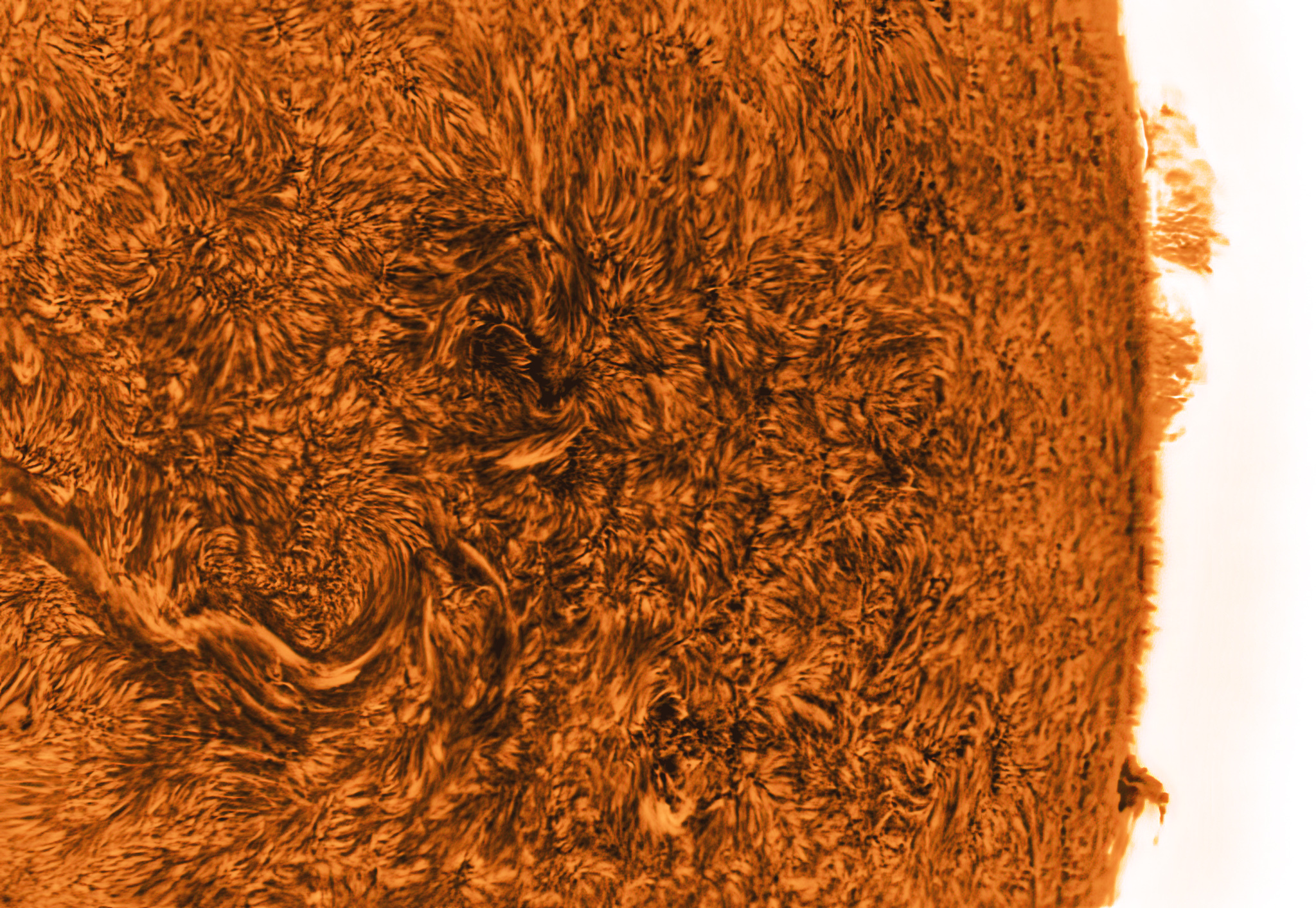

Myslím, že spikule (nebo také: klásky, tráva, prérijní požár) zkrátka ke slunku patří. A proč? No protože zkrátka na slunci jsou. Sluneční disk s ostrou, jakoby ořízlou, hranou se mi nelíbí.
Já jsem teď na MHV pár kolegům ukazoval ladění double stacku plus náklon ve stylu: odevšeho tak trochu. A bylo to vizuálně moc fajn. Něco na povrchu disku, něco na kraji. Při snímání to přeci jde ve výsledku také. Naladím tak, a pak trochu jinak, no a pak to složím.
